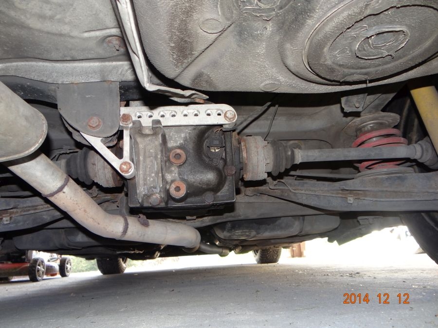

Takie cus (mocowanie dyfra E36 compact)
Samochod przebudowany przez jakis garaz do sportu.
Co mnie zaskakuje to dyferencjal. Dziwnie to wyglada. Nie znam sie na tym, ale czy to wyglada jak drut, czy raczej profi robota (zal.)?

W Compact jest jedno ucho z tyłu do mocowania, w sedanie są po obu stronach. Wygląda na to, że ktoś wpakował jeszcze inny dyfer i dorobił mocowanie. Nie wygląda to źle, jest wzmocnione. Sam dyfer nie potrzebuje idealnej precyzji mocowania, ważne, aby przy większej mocy (zwłaszcza momencie) wytrzymały elementy montażowe do ramy pomocniczej (tuleje itp).
Pytanie tylko, jak z przodu jest zamocowany?

Dyf jest podobno z E34. Sam tez taki mialem w Compact i pasowal idealnie bez przerabiana. Dlatego dziwi mnie troche taka sztuka.

komus pękały łapy od dyfra to dorobił takie coś.

Uszczelka pod czujnikiem prędkości nie trzyma i dlatego takie mocowanie. A taj na poważnie,to Tak jak Kojot napisał. Nawet nieźle to ktoś rozkminił,ja bym to zaakceptował w kategorii tjun a nie drut.

W terenówkach podobny mod to sierżant tylko solidniejsze mocowanie, bardzo sprytne. Osobiście wykonalbym je w osi, ale i tak dobry tjun

A to nie chodzi o to, że dyfer jest na "dużej głowie" ale ma w e34 inny dekiel niż w e36 compact (mocowanie jak w e30) a dekiel do e30 z dużą głową raz że ciężko znaleźć a dwa że osiąga zawrotne ceny?
