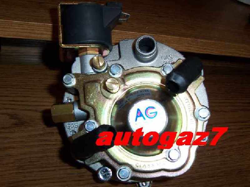

Dokladnie w ktorym miejscu ten zdjecie na gorze nick: exor.Ciezko confused.giftrafic gdzie lezy? pomoc.odp. pozdrawiam
