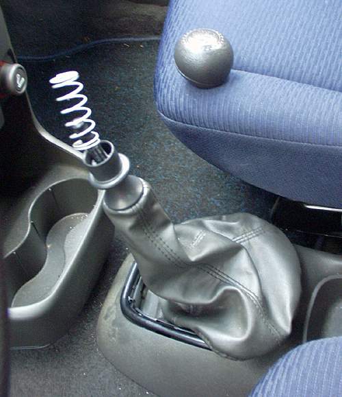

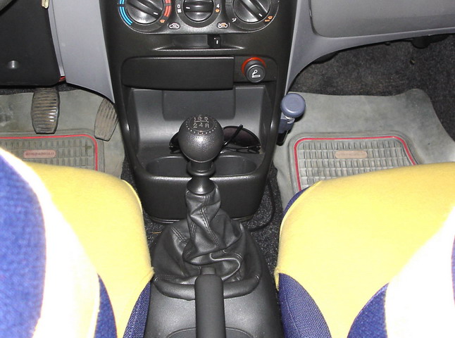

Skróciłem drążek !
Było tak:
Teraz jest tak:
Skrócony o 4,5 cm - więcej raczej trudno. 3 godzinki roboty, ale biegi wskakują krótko i pewnie - super sprawa - polecam!!! Podnoszony wsteczny oczywiscie działa jak działał.

No właśnie nie wziąłem aparatu ze sobą - żaluję.Ale roboty znacznie więcej niż sie spodziewałem. W największym skrócie:
1.Zdejmujemy gałkę i mieszek.
2.Drązek zbudowany jest z pręta,zakończonego z dwóch stron wielowypustami i oraz rurki,w którą ten pręcik jest wciśnięty.
3.Ucinamy drążek tam gdzie już jest rurka,odmieżając wcześniej od końca rurki (od miejsca gdzie zaczyna sie ten wspomniany wyżej cieńszy - lity pręcik) tyle cm o ile chcemy skrócić drążek.
4.Rozcinamy pozostałą na pręciku odciętą wraz z nim rurkę (wzdłużnie - jest zaciśnięta na tym wielowypuście).
5. Pręcik na wielowpypuście można troskzę oszlifować i przyciąć o 1 cm - żeby później łatwiej wszedł w pozostałą w Kropku częśc rurki.
6.Wbijamy młotkiem (tak,tak-młotkiem! zeby.GIF )ucięty pręcik w pozostałą w Kropku część rurki - tak na głębokośc 1/2 długości skracania całego drążka.
7. Wycinamy z plastikowej podnoszonej częsci drążka (tej od podnoszonego wstecznego) taki odcinek, o jaki skracamy - ale od dołu - nie od góry!!!
8.Obie częsci uciętej plastikowej rurki łączymy jakąś nałożoną tulejką.Ja wykorzystałem 2 centymetrowy kawałek pompki do roweru zeby.GIF Wywierciłem dwie dziurki i dąłem dwie śrubi - każda wkręcona przez tą łączącą je tuleję i do jednej z częsci platikowej rurki. Dodatkowo miedzy tuleje,a platik dąłem troche kleju do szyb.
9. nasuwamy całość (skócony i połączony tulejką plastik wraz z mieszkiem) , kleimy z powrotem gałkę i gotowe.
Oczywiscie to tylko ogólniki i skróty... W rzeczywistości było najwiecej roboty z dopasowaneim wszystkeigo tak zeby podnoszony wsteczny działał... Hehe - teraz sie uśmiejecie - wszelkie cięcia w tej operacji (we wnętrzu Kropka również) przeprowadzłąem "Boschką" o mocy 1,8 kW zeby.GIF
Powodzenia - warto w każdtym razie!

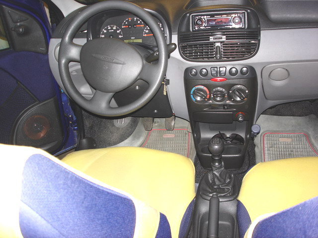

Jeszcze jedno zdjątko: 276736482-Untitled-1copy_resize.jpg
Wydaje sie skomplikowane...ale napewno nie jest i tak jak piszesz pewnie wiecej mierzenia i pasowania niż pracy.Co do Boscha to sie spodziewałem -wiele rzeczy też robie szlifierką i sie nieraz dziwie ze ktos sie meczy piłką.
Brawo claps.gif,pewnie i lepiej wygląda i lepiej sie biegi wrzuca

Dokłądnie tak ok.gif Biegi zmienia sie znacznie szybciej i znacznie pewniej - niczego nie trzbea "szukać". Rodzice mają Astre I i dokładnie tak - tam drążek chodzi idealnie - krótko i pewnie,a nie jak w "Starze 202" zlosnik2.gif Jak sie komuś nie chce nic usprawniać, to pisze że to jest do dupy pomysł choć nigdy się o tym nie miał okazji przekonać...

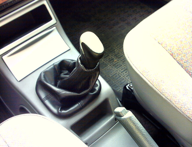

I ja popieram również. Co do gałki to ja mam taką:
Seria obszyta skórą + mieszek.

Ja mam ładną skórzaną gałeczkę z logo abarth i skórzany mieszek i nie za bardzo mi się uśmiecha żeby ją rozcinać dlatego trzeba to zrobić jakoś tak żeby nie narobić biedy hehe.gif

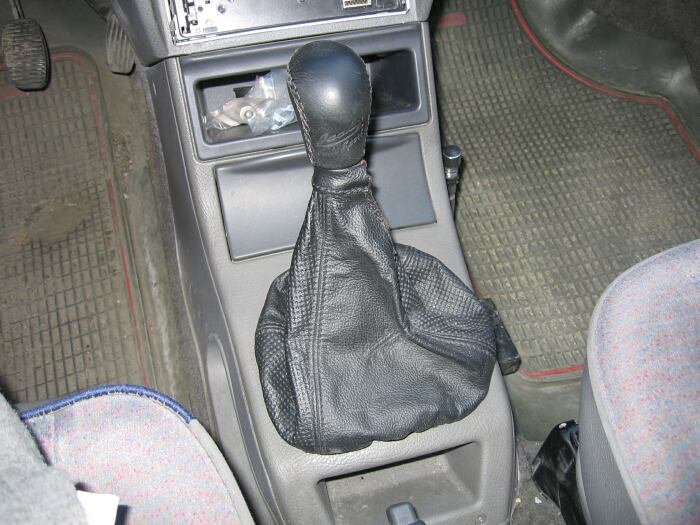

Ja dałem 40 PLN za obszycie, ale wysyłałem do gościa swoją gałkę, on obszył, zrobił zdjęcia czy akceptuję i dopiero wtedy odesłał. Jakbyś obszywał to pamiętaj o tym, że nie zawinęli Ci zbyt dużo skóry pod spód, bo będzie haczyć mechanizm podciąganego wstecznego waytogo.gif
