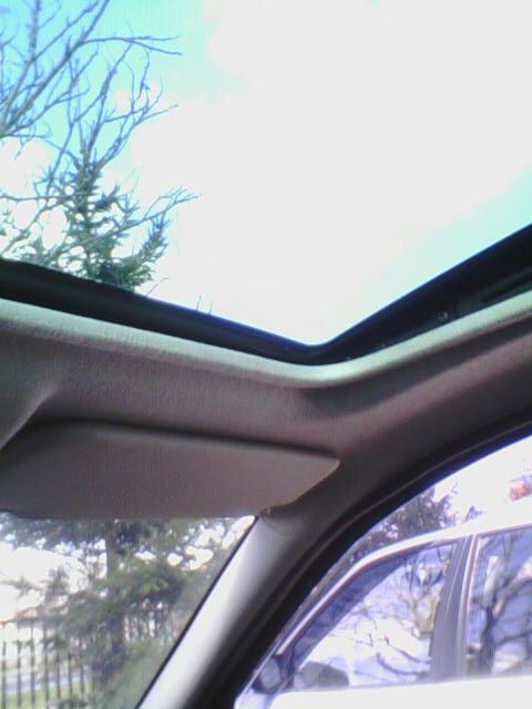

ja mam zalozony
niefabryczny - i podziwiam wszystkich ktorzy rozpisuja sie na temat duzych kosztow, klopotow jakis, odprowadzen wody itd itd itd.. pisza a nie maja zalozonego.. ale tez tak mozna..
moja rada - kup sobie uzywany dach ale z kompletem uszczelek, srub itd itd.. najlepiej go samemu wyjac z jakiegos auta na szrocie.. ja tak zrobilem.. za dach dalem 150zl chyba.. za wlozenie 100zl juz z dobrym klejem..jest uchylany do gory i ma opcje calkowitego wyjecia szyby..nic nie cieknie..nic nie szumi..nic nie trzeszczy..polacam wkleic go na dobry klej do szyb..dwa razy na rok (wiosna-jesien) smaruje uszczelke preparatem do gum i uszczelek - poza tym to calkowice bezobslugowe urzadzenie..aha! wazna rzecz.. NIE RADZE zakladac dachu jak nie masz uchylnych tylnych szyb..bo przy wyjetej szybie powyzej 100 robi sie straszny duden w aucie od wiatru smile.gif jak sie uchyli tylne szybki jest juz ok .. jak tylko sie uchala dach do gory to nie ma to wogole znaczenia..
i brawo za pomysl KLIMY zwlaszcza w motorze 1.2 8V..
auto wogole nie chce jechac, a z wlaczona klima nie ma juz wogole sil.. to nie jest do takich gownianych silnikow.. w seicento sporttingu 1.1 55KM mialem klime - KOSZMAR

w p1 mam elektryczny niefabryczny webasto. koszt ok 1200-1400pln.
fajnie chodzi i nie cieknie . jakbym mial wydac taka kase to bym nie wydal. sadze ze taki sam szyber wstawisz do p2fl
pozdro
