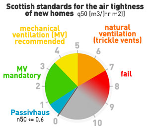

Zeby sie nie rozpisywac:
- podaj linka do rozporzadzenia, a nie do materialow reklamowych jakiegos domu
- n50 = 1 (bez jednostek) to liczba wymian powietrza na godzine w budynku
- Jak zignorujesz te l/h bzdurnie podane w pdf'ie to wychodzi, ze w ciagu godziny wymienili 616m3 * 1.21 = 745m3 powietrza. Czyli 745m3/h / (123m2 * 2) =  3 m3 na h na m2 (napisze to tak dobitnie skoro szukasz dziury w calym).
Czyli wg wykresu, ktory podalem powinni tam uzyc wentylacji mechanicznej.
Wez pod uwage, ze te testy dotyczna przeplywu powietrza przy roznicy cisnien wewnatrz i zewnatrz - stad wyniki moga nieco szokowac. Normalnie pewnie az tyle tego powietrza nie ucieka. Jednak jak widać gdyby odkurzacz dal rade takie podciśnienie wytworzyć, to budynek jest w stanie 'sam' sobie to powietrze wziąć z zewnątrz.
edit: wiem co w tym pdf'ie jest nie tak. Raz napisali jako jednostke 1/h (i nawet dali wytłumaczenie - krotnosc wymian), tylko później pismak się pomylil, zamiast '1' wklepal 'l' i wyszly l/h, które lyknales jak młody pelikan ;]
