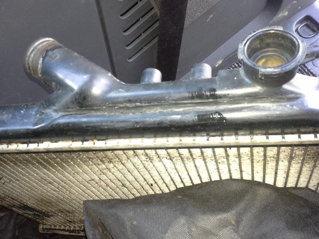

chlodnica - spawac?
pękła na długości ok. 20cm bylem u jednego spawacza plastiku i powiedzial ze sie nie podjmie- palskik stary (24lata) i w kazdej chwili znowu moze strzelic
nowa tylko ASO do dostania za 6 tygodni i bagatela 2800zł
ryzywowac i -  dorabiac caly alu gorny kolektor 350zł czy zlecic zrobienie calej alu chodnicy na wymiar koszt 1200złł?

zero ryzyka - dorobić i cieszyć się

No to drozej niz w ASO. Te chlodnce zawsze pekaja w tym miejscu. TTTM wiec jak mam zostac z tym autem na dluzej to zamówie cala ALU
Cala czy tylko kolektor?
kolektor , jak fachowiec dobry to ładnie zrobi

u dobrego spawacza będzie tak wyglądało , w warszawce oglądałem pracę takiego fachowca - jak z fabryki  :oki: , ale widziałem też inne, niekoniecznie udane wynalazki - działały ale mało estetycznie  ;l

Jak ma być chwilowo, to spróbowałbym pokleić jakimś mocnym klejem, po uprzednim odpowiednim przygotowaniu

myślę, że kolega nie potrzebuje aż takich luksusów , ładnie wycięte elementy , do tego fachowo położony spaw i estetyka będzie pierwsza klasa
ale ładną łuskę na aluminium to trzeba umieć położyć żeby oko cieszyła

Wracając do tematu to jak ma 20 lat chłodnica to raczej bym robił nową,  aluminium nie jest wieczne, utlenia się. Przełożysz środek i to on gdzieś pocieknie za jakiś bliżej nieokreślony czas  ;)
Odwiedź jeszcze ze dwóch i zobacz co powiedzą.
Usługa relatywnie tania, a szanse są 50/50, wiec może warto spróbować.
