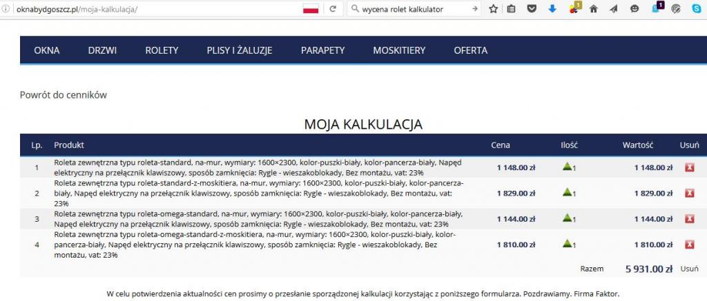

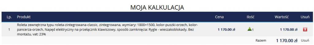

Ta jedna roleta wyszłola taniej niż klima i prąd do niej na 5 lat?
Klima lepiej chroni przed upałami niż jakakolwiek roleta zewnętrzna i można siedzieć przy świetle naturalnym.
Jakie jeszcze zalety ma roleta zewnętrzna? Każda można rozwiązać lepiej i łącznie taniej.

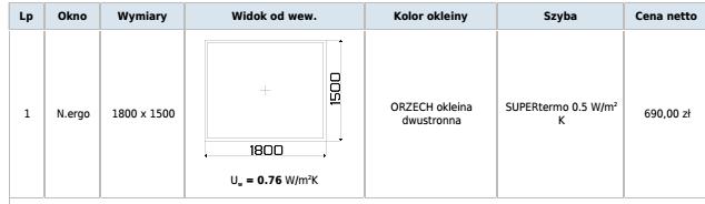

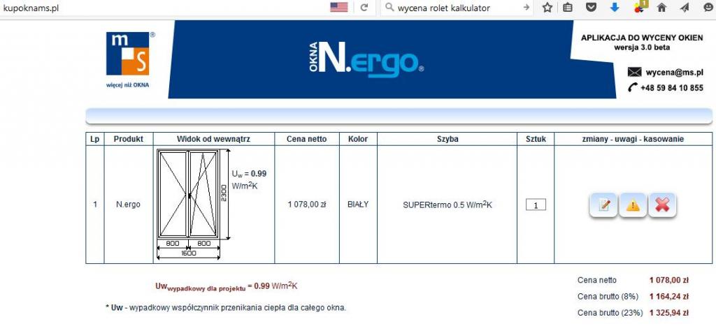

A montowanie rolet do starych okien to IMO największy bezsens - taniej wyjdzie wymienić okna na cywilizowane, niż zamontować rolety.
Nie przeczę, że rolety zewnętrzne mają zalety - ale te same efekty można osiągnąć lepszymi i tańszymi sposobami a do tego pozbawionymi wad rolet.
