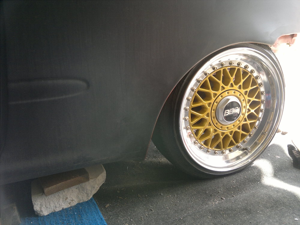

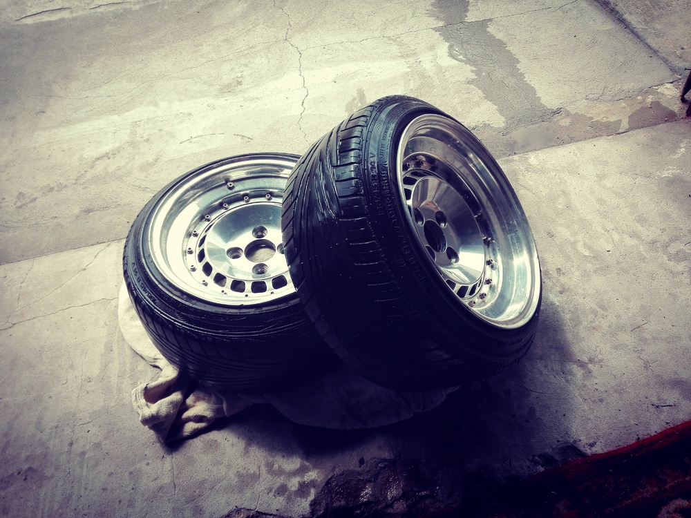

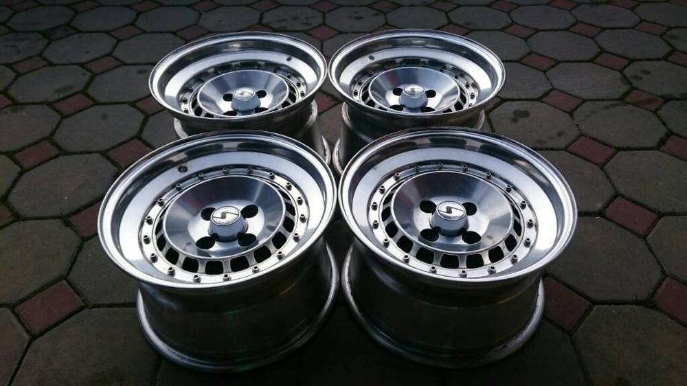

Koła to 14" 8 oraz 9J

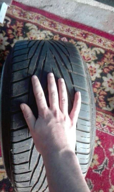

Na to nawinięte 195/45
Lekki naciąg jest ;]

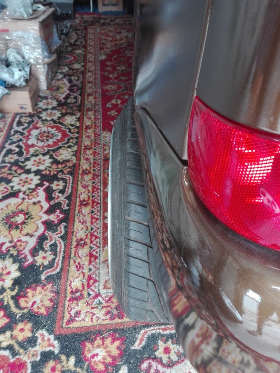

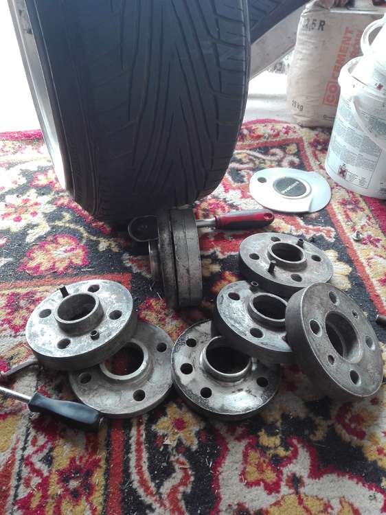

Lekki problem jest z wystawaniem tyłu, gdyż bez bez dystansu 15mm to to nie wejdzie...
598712c7056f8_IMG_20170804_1357131.jpg.646e24e3378229e027ee3ae79d1d0c70.jpg5987104cbf717_IMG_20170804_1348471.jpg.a7862baa26147c1c181efb7787271c9d.jpg598710996f3b8_IMG_20170804_1349301.jpg.c011b5347c3f579996f7a27d2f89a849.jpg
Będę walczył z wahaczem jakoś i wnęką nadkola ;)

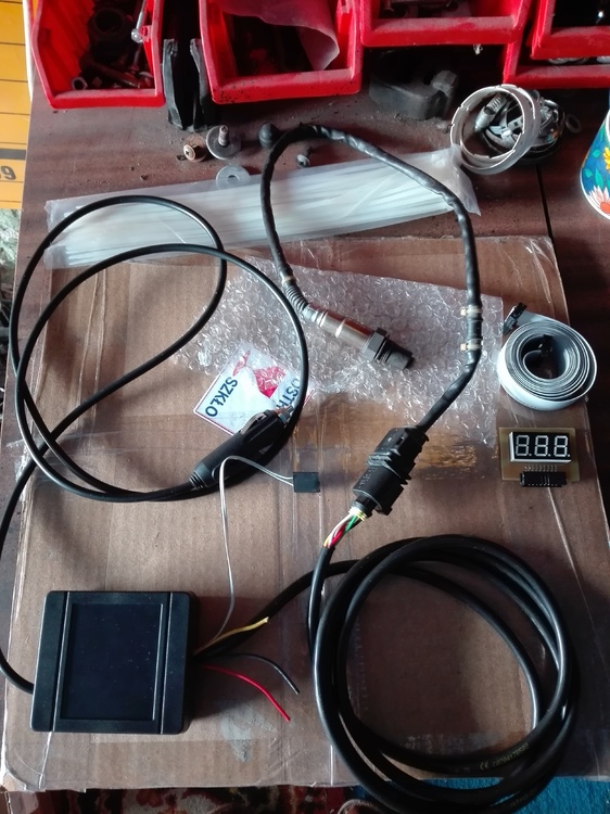

Dodatkowo samoróbka kontrolera AFR na sondzie LSU 4,9
Dwa wyjścia analogowe:
0-5V, 0-1V oraz wyście na wskaźnik

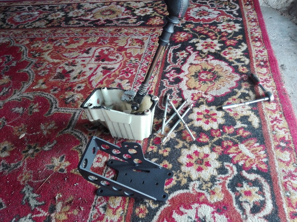

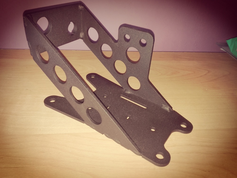

I customowy kosz wraz z short shifterem już w seju

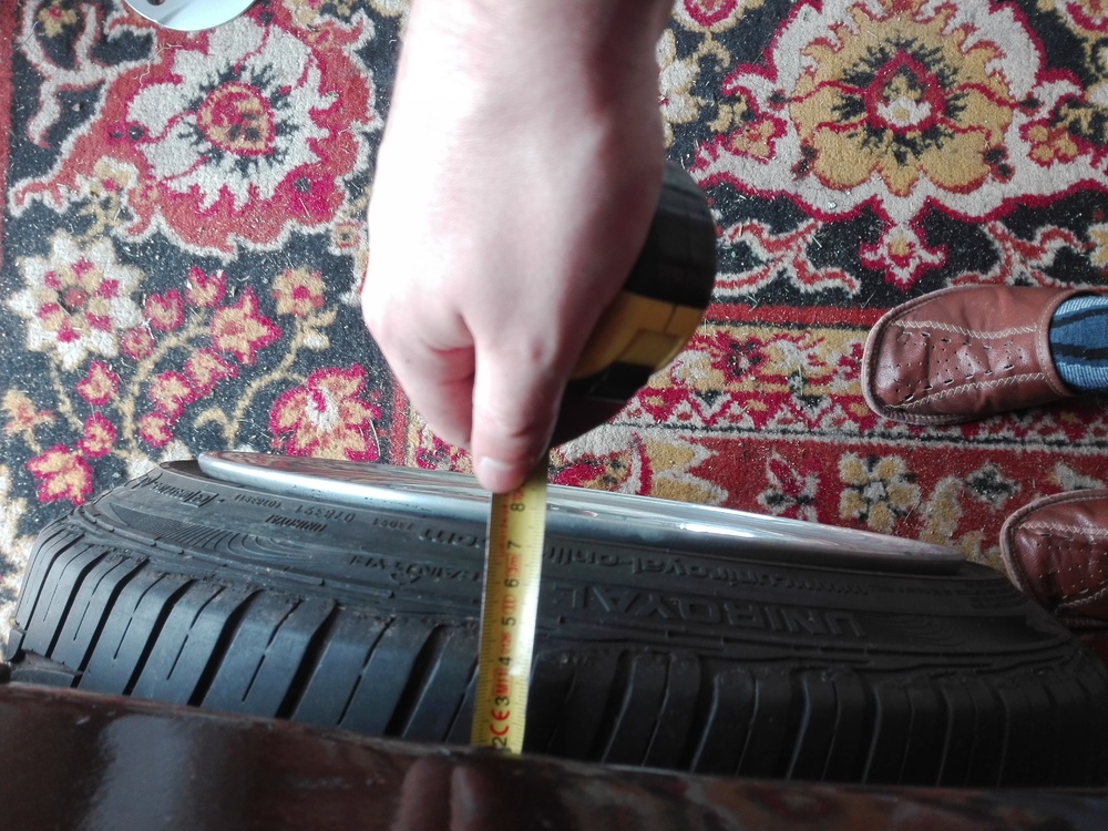

Generalnie miarka zaczyna się od 2cm, więc wystaje jakieś 6cm ale to i tak sporo ;]

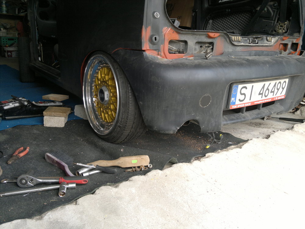

Buda już była raz wypychana ale pod 8J, delikatnie tak ale coś tam była...
080520154980.jpg.1835d67d92ddd48a2a842502d552122d.jpg080520154971.jpg.6eeb035b23933dadc58bf68eacf8b23a.jpg
Będę myślałem nad wahaczami aby upchać to bez dystansu i zrobić ciut negatyw.
to 9j będzie Ci ciężko upchnąć. Jakie ET tylnych rotorów? Tyły wyglądają chyba tak: 2,5j + 0,5j + 5,0j
