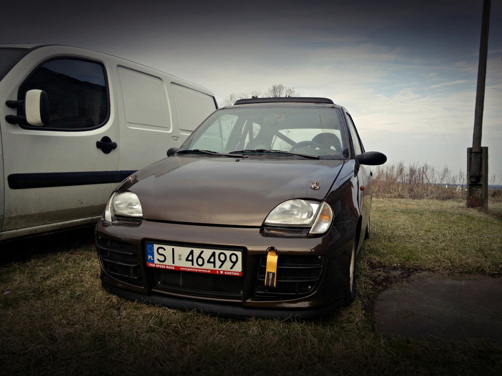

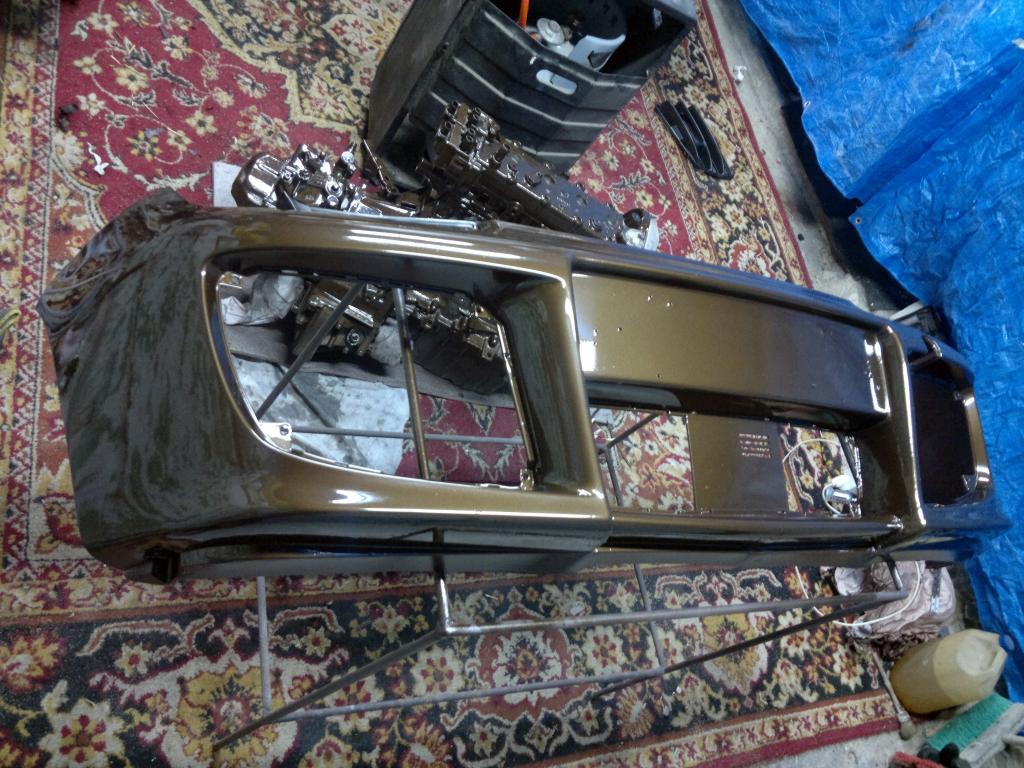

Nowy zderzak...w sumie nie wiem czy dobry ruch, bo te abartki już troszkę oklepane się robią ;)
I coś tam modze z silnikiem
będzie podobny do sc Molo...ale te abarth'y mi bardziej leżą :oki:
W sumie... jakoś tak od 2011r jaram się jego byłym sejem.
Więc jakoś tak podświadomie klon się buduje ;)

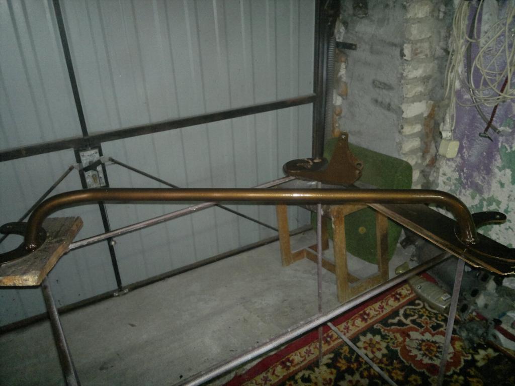

Rozpórka w kolor budy

Zderzak umalowany w kolor i złożony
