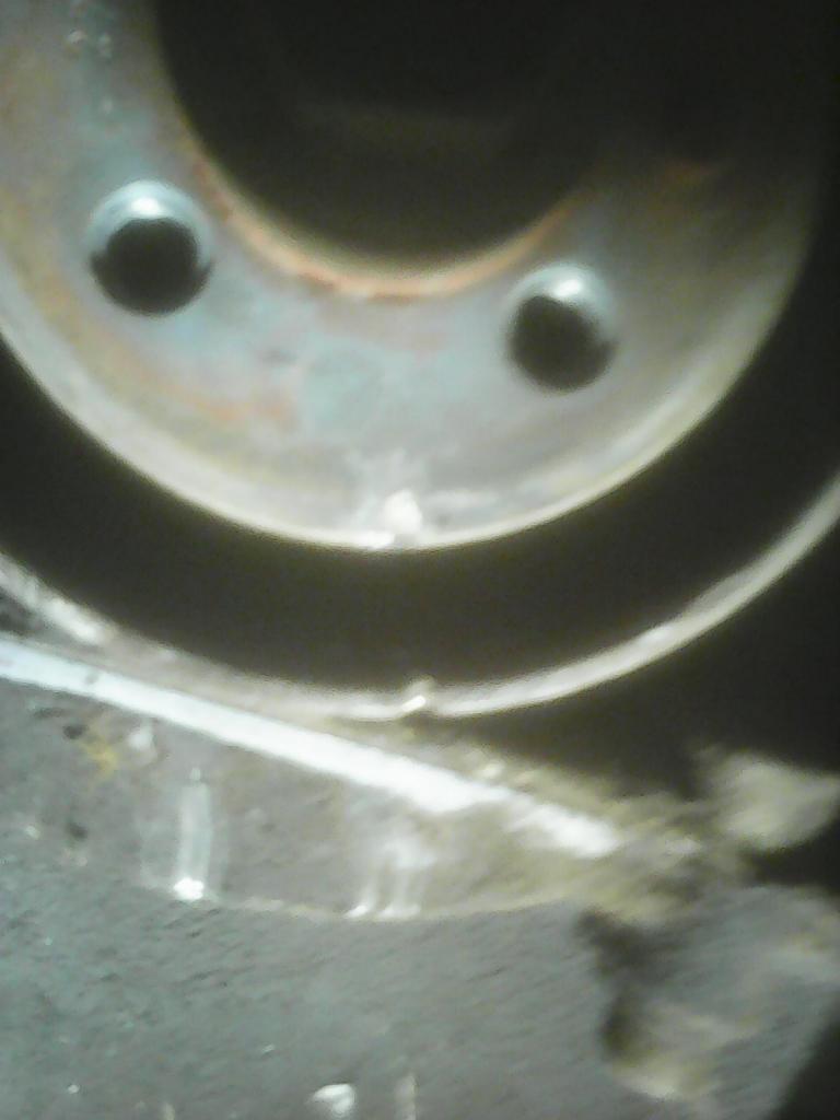

Witam. W końcu mam urlop i mogłem zabrać się za moje auto. Nie chcę zakładać nowego wątku a potrzebuję jeszcze ciut informacji o rozrządzie. Otóż  okazało się że w moim aucie na kole wału jest jednak znak i na obudowie rozrządu również, Jeśli założyć blokadę to ustawienie jej nie pokrywa się z położeniem  znaku na kole wału. Czym się więc kierować?  post-158503-0-11346500-1478247333_thumb.jpg
Edytowane przez L_R
Blokadą.
Po założeniu paska i napięciu, kontrolnie przekręć kluczem wałem dwa obroty, żeby upewnić się, czy nic się nie zacina.
