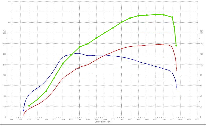

Żeby nie było że nie na temat...
Długo myślałem jak najprościej wyjaśnić to o czym pisze KvM.
Ale to jest banalnie proste.
Spójrzmy na wykres poniżej.
Na niebiesko moment obrotowy, moc na czerwono, ale na razie pomińmy ją kompletnie w rozważaniach, bo nie jest istotna i nie potrzebujemy jej znać (zgodnie z tym co pisze @@Toost).
Jedziemy na jednym biegu, obroty 2000 obr/min. Moment ok 300 Nm.
Wciskamy gaz i samochód jakoś przyśpiesza, ale to za mało, więc redukujemy, załóżmy że na taki bieg, który ma przełożenie 2 razy wyższe niż obecny.
Obroty wskakują nam na 4000 obr/min, moment spada do ok 240 Nm, ale że skrzynia robi nam w tej chwili za konwerter momentu obrotowego 2:1, to na kołach mamy moment 2 razy wyższy, a więc 480 Nm.
Co by było gdybyśmy wzięli przełożenie 1.7 albo 2.25 większe od pierwotnego?
Moment obrotowy na kołach byłby niższy, odpowiednio 470 i 380 Mn.
Co ciekawe, przy 4000 obr/min mamy maksymalną moc silnika.
Przypadek?
Zobaczmy co się stanie jeśli przeanalizujemy różne przypadki różnych wielokrotności przełożenia początkowego, czyli 1.1, 1.2, 1.3, 1.4, itd, oraz w dół, 0.9, 0.8, 0.7.
Wyniki zaznaczyłem zielonymi kropkami na wykresie. Później połączyłem je linią.
Zaraz zaraz... czy ta linia czegoś nie przypomina?
No tak, przecież wygląda tak samo jak czerwona linia, czyli wykres mocy silnika.
Nie mogło być inaczej, przecież zmieniając przełożenia (zmieniając biegi), na kołach dostawaliśmy przekonwertowany moment silnika, czyli aktualny moment pomnożony przez zmianę przełożenia.
Czyli zrobiliśmy to samo co we wzorze na moc =>  P = M * ω.  :hehe:
Który bieg byśmy wybrali gdybyśmy chcieli uzyskać najlepsze przyśpieszenie?
Ano ten dla którego siła na kołach będzie najwyższa, czyli iloczyn obrotów i momentu będzie najwyższy.
W przypadku tradycyjnej skrzyni nie mamy zbyt dużego wyboru, jesteśmy ograniczeni biegami.
Ale w przypadku skrzyni CVT możemy wybrać sobie dowolne przełożenie.
Które?
Ano te które wypada w punkcie mocy maksymalnej.  :hehe:

Przeprowadziłeś właściwe rozumowanie, wyciągnąłeś właściwe wnioski. Pogrubiłem to co najistotniejsze. Cała reszta tylko z tego wynika.
Pewnie KvM zaraz napisze to po swojemu, ale to tylko jego teoria, fizyka jest jednoznaczna. Koła obraca moment a nie moc, pokazuje to przykład silnika elektrycznego, który przy zerowej mocy zaczyna jechać i to z dużym przyspieszeniem.

Oczywiście, że tak. Iloczyn obrotów i momentu to właśnie moc. Iloczyn, a nie tylko jeden ze składników. Ciekawe czy to kiedyś pojmiesz.
