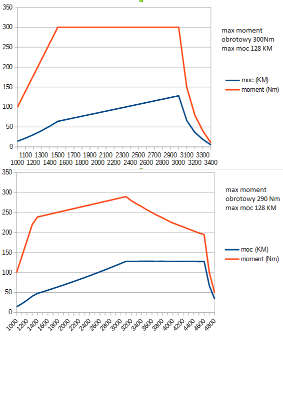

Mamy oto sytuację jak na obrazku.
Ten sam silnik, ten sam samochód. Wszystko takie samo poza innym oprogramowaniem silnika.
W pierwszym przypadku mamy płasko biegnący moment o wartości 300 Nm.
W drugim, maksymalny moment jest niższy (290 Nm), dodatkowo nie ma płaskiego przebiegu.
Dla ułatwienia zwolennikom momentu oba silniki mają tę samą moc maksymalną. Różnica tylko taka, że ten drugi ma płaski przebieg krzywej mocy.
No i pytanie wygra ten z wyższym i płaskim momentem? Załóżmy, że ścigamy się do 180 km/h.
Jestem gotów się założyć o niesymboliczne pieniądze, że wygra auto z niższym momentem (i wyższą mocą średnią).

Powiem szczerze, że masz załozenia z tyłka.
I ten wykres nic nie przesądza.
Dodaj teraz odpowiednie skrzynie biegów i podaj momenty na kołach oraz zaznacz miejsca zmiany biegów.
I nie zapomnij o mocy strat skrzyni, które rosną do kwadratu obrotów.

Racja co do ostatniego zdania. O tym szczególe zapomniałem. W obecnej sytuacji maksymalna moc na kołach jest niższa dla dolnego wykresu (z powodu wyższych strat skrzyni właśnie).
Generalnie mówimy o tym samym aucie, tej samej skrzyni, tym samym silniku (tylko z różnym oprogramowaniem sterownika ).

Ten drugi zapewni lepsze przyspieszenie. Ma większy zakres obrotów, a każda kolejna zmiana biegów nie pozwoli mu zejść poniżej mocy maksymalnej. W pierwszym przypadku zmiana biegu spowoduje, że silnik będzie schodził poniżej 100 KM.
Konkurencja jest nierówna. Drugi wykres ma większą średnią moc dostępną w większym zakresie obrotów. Przy dobrze dobranych przełożeniach drugi powinien w sprincie zjeść pierwszego i wypierdzieć resztki rurą wydechową.

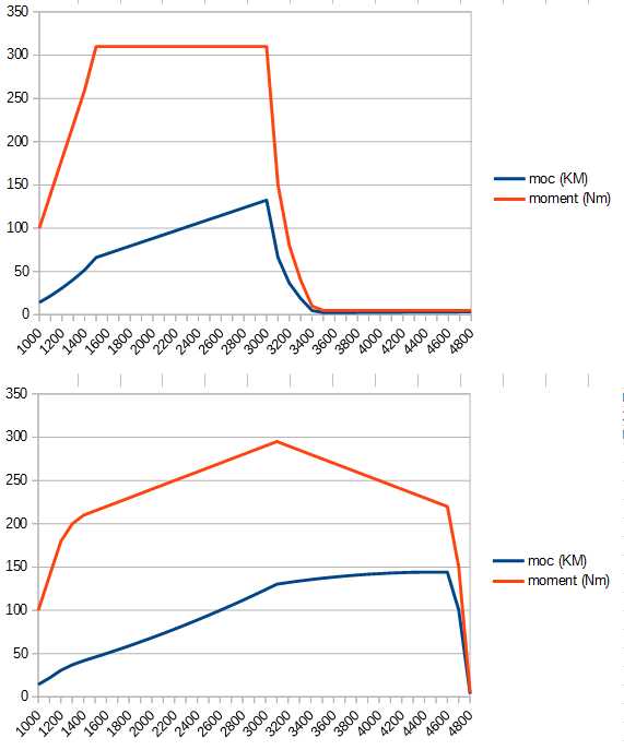

Wykresy przedstawiają różne prędkości obrotowe na osiach. Obetnij oś obrotów na 3000cach i okaże się, że wykresy są do siebie bardzo podobne. W tym zakresie obrotów lepiej powinien przyspieszać pierwszy pojazd, ale osiągnie mniejszą Vmax bo przy tych 3 tyś sterownik obetnie paliwo.
Drugi pojazd będzie mógł wkręcać się na wyższe obroty i dzięki temu skrzynia nie będzie musiała wrzucać wyższych biegów. Na niższych biegach moment na kołach będzie większy i w efekcie przyspieszenie będzie większe mimo momentu silnika mniejszego dla tych samych obrotów co z pierwszym pojeździe.
IMO osiągnąłeś efekt odwrotny do zamierzonego i jak komisja Macierewicza obaliłeś swoją tezę.
Edytowane przez Toost
Wykresy przedstawiają różne prędkości obrotowe na osiach. Te samochody nigdy nie będą przyspieszać podobnie. Chyba, ze mają różne skrzynie. Inaczej pierwszy osiągnie znacznie mniejszą prędkość max.
Oczywiście, że ten pierwszy osiągnie mniejszą prędkość maks. Ma z musu tzw. krótką skrzynię w tym wypadku. Dlatego napisałem o sprincie do 180 km/h, bo pewnie więcej nie pojedzie przy 3 tysiącach rpm.
Mówimy o rzeczywistym samochodzie, a nie o teoretycznym konstrukcie.
No więc który pojedzie szybciej - to znaczy szybciej przyspieszy (zakładając, że ścigamy się tylko do v-max tego pierwszego)
Poprawiłem rysunek by lepiej było widać o co chodzi (ten sam zakres obrotów). Dodatkowo zwiększyłem różnicę pomiędzy maksymalnym momentem i nieco podniosłem moc aby wyrównać straty na skrzyni biegów.

Ładny rysunek ktoś narysował w excelu, prawie taki jak mój, a teraz pozwól, że pokażę jak to wygląda naprawdę (czyli wykres z hamowni TESLA P85D)

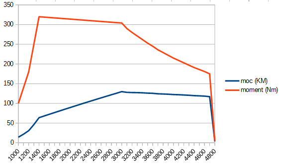

Mamy taki oto wykres:
Maksymalny moment przy obrotach 1400 (320 Nm) i maksymalna moc przy obrotach 3000 (128 KM).
Ty twierdzisz, że auto uzyska najlepsze przyspieszenie gdy będziemy zmieniać bieg przy 3000 rpm, a ja że tak iż obroty nigdy nie spadną poniżej 3000 po zmianie biegów (czyli ciągniemy obroty gdzieś do ok 4600 rpm).
Przyjmujesz zakład, że lepiej przyspieszy auto przy zmianie biegów znacznie powyżej mocy maks? Oczywiście założenie, że to jest to samo auto, tak samo obciążone. Przyspieszenie do maks prędkości wspólnej dla obu przypadków (czyli gdzieś do 170-180 km/h)
Edytowane przez KvM
Ty twierdzisz, że auto uzyska najlepsze przyspieszenie gdy będziemy zmieniać bieg przy 3000 rpm, a ja że tak iż obroty nigdy nie spadną poniżej 3000 po zmianie biegów.
Ty chyba nie rozumiesz po polsku.
Pokazałeś dwa wykresy tego samego samochodu, z tym że pierwszy ma zaprogramowane odcięcie przy 3 tyś. W tym pierwszym przy 3 tyś trzeba zmienić bieg bo dalej silnik się nie kręci. Napisałem zatem, że żeby porównanie było miarodajne to w drugim biegi trzeba też zmieniać też przy tych 3 tyś. Nie zrozumiałeś tego.
Z tych dwóch przedstawionych oczywiście, że większe przyspieszenie będzie miał drugi samochód, ale nie ze względu na moc czy moment silnika a na zakres obrotów na każdym biegu. Na każdym biegu będziesz ciągnął do odcięcia wykorzystując przełożenie skrzyni w pełnym zakresie obrotów silnika, a nie tak jak w pierwszym gdzie po osiągnięciu 3 tyś trreba zmienić bieg na wyższy zmniejszają moment na kołach.

Dałeś dwa wykresy i piszesz że to dwa takie same samochody. Guzik prawda, jeden ma obroty 4800, a drugi 3100. Zmieniaj biegi w obu przy 3100 i różnicy w czasie 0-100km/h nie zauważysz.
No masz już teraz jeden wykres. I przypominam, że to nie dwa takie same samochody lecz JEDEN samochód różniący się tylko oprogramowaniem sterownika silnika. W tym ostatnim przypadku nie mamy nawet różnego oprogramowania, lecz takie samo. Korzystamy tylko za pierwszym razem tak jak sobie życzysz z obrotów od max momentu do max mocy, a w drugim od max mocy do odcięcia. Ty twierdzisz, że najlepsze przyspieszenie ma silnik na obrotach od max momentu, a ja że na obrotach mocy maksymalnej (przekraczając ją znacznie). Więc w końcu jak to jest. Wycofujesz się ze swoich twierdzeń?
Skrzynia CVT ustawia obroty max mocy, gdzie moment jest dużo niższy od maksymalnego. Serio tego nie rozumiesz? Pisania, że silnik, który generuje ponad 400 KM ma słabe akumulatory już nawet nie skomentuję...
