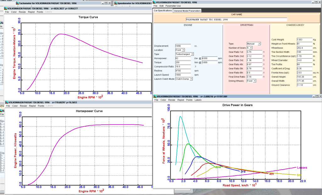

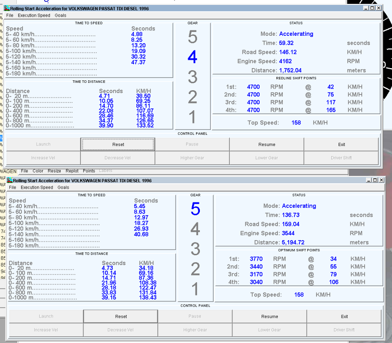

Prosz
Fajne są te obrazki, ale miało być V = f(t) dla tego mitycznego pojazdu kolegi KvM - co ma pokazać to, co ów kolega próbuje nieskutecznie wyperswadować ;]

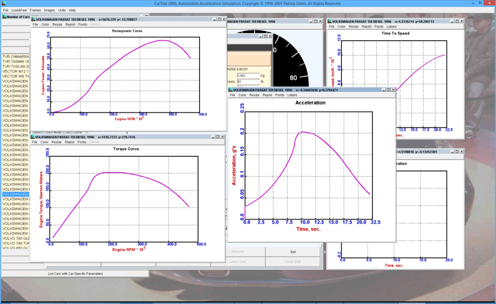

Wyniki symulacji z programu CarTest2000.
Poniżej po lewej charakterystyka mocy, poniżej momentu.
Po prawej przyśpieszenie w funkcji czasu.
Wykres przyśpieszenia wyraźnie przypomina kształt momentu obrotowego.
Jest "zagęszczony" po środku z uwagi na to że charakterystyka momentu jest w funkcji obrotów, przyśpieszenie w funkcji czasu, a tam gdzie był szczyt momentu obroty wędrowały w górę szybciej. Po prawej opada szybciej z uwagi na straty (w tym opór powietrza).
Znaczy liczy się tylko moment obrotowy.
Można zamknąć wątek. ;]

Obawiam się, że coś grubo pomieszałeś. Przyspieszenie w funkcji czasu w każdym aucie niemal wyłącznie maleje (no może nie licząc startu, gdzie nie ma przyczepności, ale to nie trwa 10 sekund).
Wykres przedstawiający maksymalny moment na kołach nie przypomina przebiegu momentu obrotowego na silniku. Rośnie tylko na pierwszym biegu i tylko na nim można przyjąć, że to skompresowany przebieg krzywej momentu. Dalej dokładamy już tylko końcówki przebiegu tej krzywej (z okolic mocy maksymalnej). Widać to na obrazku załączonym w tym wątku (z tymi kolorowymi liniami)
To wykres dla jednego biegu.
By pokazać że na przyśpieszenie samochodu zależy od momentu, a nie od mocy.
Tu się zgadzam.
Ale właśnie z uwagi na to że jedzie się tymi końcówkami krzywej, to w sprincie tylko te końcówki będą ważne. Poza tym dalej będą to końcówki przebiegu momentu, a nie mocy.
A to że akurat tam wypada moc maksymalna spowodowało że to ona jest często wiązana z przyśpieszeniem.
Tak w ogóle to jak już Marek wspomniał, ważne są całki :) czyli przebieg momentu obrotowego, a nie sam moment maksymalny czy moc maksymalna.
W sprincie ważniejsze będą te końcówki, do codziennej jazdy ważniejsze będzie co się dzieje w okolicy 1500-3000 (nawet w przypadku silników benzynowych ludzie jeżdżą przeważnie na niskich obrotach).

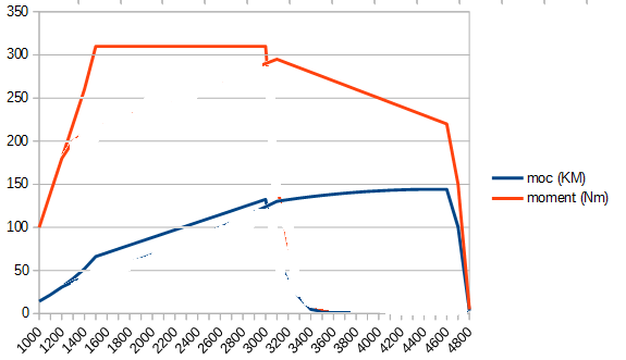

Jeśli to ten sam silnik, tylko soft inny, to czemu nie jest to taki wykres?
Przecież silnik to nie maszyna stanowa, która pamięta, jaki ma przebieg wcześniej. Jełśi nic się nie zmieniło mechanicznie, to da się zrobić taki przebieg mocy i momentu:
Rozmawiamy o maksymalnym przyspieszeniu. To co pokazałeś to nie jest wykres maksymalnego przyspieszenia.
Popełniasz błąd myślowy. To nie jest tak, że akurat tam wypada moc maksymalna. Tak się dobiera biegi by obroty wypadały w okolicy mocy maksymalnej. Dla uzyskania maksymalnego przyspieszenia kompletnie nie interesuje nas maksymalny moment, bo nie bierze on udziału w przyspieszeniu (nie licząc pierwszego biegu). W skrajnym przypadku gdy dysponujemy skrzynią bezstopniową ustawiane są obroty mocy maksymalnej i zmienia się tylko przełożenie.
To co pokazałeś to jest oczywiście rozsądny przebieg wykresu. To co ja zaproponowałem to sztuczny twór, stworzony dla celów edukacyjnych, porównawczych.
Każdy zwolennik momentu może porównać w praktyce przyspieszenie i przekonać się osobiście czy liczy się moc czy moment. Mamy wszystkie parametry identyczne.

Poniżej przykład nieco pokręconej charakterystyki, tzn mocno podbity moment w dolnym zakresie obrotów i sztucznie obniżona moc maksymalna.
Poniżej dwa testy przyśpieszenia dla tych samych parametrów (jak powyżej).
W górnym okienku zmiana biegów w okolicy mocy maksymalnej.
W dolnym okienku automatycznie wyliczone optymalne obroty zmiany biegów w celu uzyskania maksymalnego przyśpieszenia.
Wg automatycznych wyliczeń, wszystkie zmiany biegów odbywają się poniżej obrotów mocy maksymalnej.
Również czasy przyśpieszenia (poza pierwszymi biegami), wskazują że zmieniając biegi dużo wcześniej niż przed mocą maksymalną, daje się uzyskać lepsze przyśpieszenie. Niemożliwe?
Oczywiście w praktyce taka sytuacja nie występuje, ponieważ by to osiągnąć trzeba by sztucznie ograniczyć moc/moment w górnym zakresie obrotów, a to przecież bez sensu.
Jak słusznie zauważyłeś, samochód przy maksymalnym przyśpieszeniu jedzie "końcówkami wykresu". Wynika to z tego że wcześniejsza zmiana biegu powoduje że po zmianie biegów siła napędowa na kołach będzie niższa. Zwiększając liczbę biegów w skrzyni, zmniejszamy te "końcówki" (zakres obrotów coraz mniejszy) i w krańcowym przypadku dla skrzyni CVT mamy jakąś prędkość obrotową przy której samochód najlepiej przyśpiesza.
Czy to jest moc maksymalna? Nie jestem przekonany.
W przypadku tradycyjnych silników czy to diesla czy benzynowego, punkt ten faktycznie wypada w okolicy obrotów mocy maksymalnej.
Jednak w przypadku wcześniej przedstawionego silnika w połączeniu ze skrzynią CVT punkt ten wypadnie gdzieś w okolicy 2700 obr/min. Ani to obroty maksymalnego momentu ani mocy maksymalnej.
Od czego on w takim razie zależy? Nie mam pojęcia.
Mimo wszystko zgadzam się z Tobą, że w w przypadku typowych silników spalinowych moc maksymalna powie nam więcej o silniku niż maksymalny moment.
Jednak aby wyobrazić sobie jak samochód przyśpiesza i jak jeździ na co dzień, potrzebowałbym tylko wykres momentu obrotowego.

Oczywiście, że ten pierwszy osiągnie mniejszą prędkość maks. Ma z musu tzw. krótką skrzynię w tym wypadku. Dlatego napisałem o sprincie do 180 km/h, bo pewnie więcej nie pojedzie przy 3 tysiącach rpm.
Mówimy o rzeczywistym samochodzie, a nie o teoretycznym konstrukcie.
Nieszczesnik w pierwszym aucie przy "pelny bucie" nie nadazy ze zmiana biegow.
OT, Czyli na tych wykresach widac ze skrzynia nie jest najlepiej dopasowana do tego motoru. Bo brakuje "1" a "4ki" w zasadzie mogloby nie byc  :facepalm:
Może ma automat ;)
