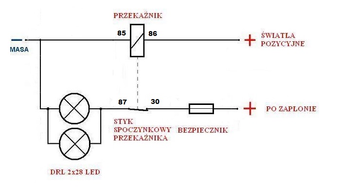

dobra
Chciałbym zrobić aby światłą dzienne wyłączały sie jak włączam światła pozycyjne i mijania dalej.
Aktualnie dzienne przygasają jak włacze pozycyjne.
Kupiłem przekażnik 561 i chciałem go podłączyć ale niebardzo moge poradzić sobie.
Przeciąłem mase od dziennych i kabelek co idzie i steruje dzienne aby przygasały.
I jak terazto podłączyć do tego przekaźnika aby działało poprawnie??
Podłączam i albo działają cały czas albo wcale.
Prosze o pomoc
Z dziennych wychodzą trzy przewody, tak?
Przeciąłeś masę - niepotrzebnie, przeciąłeś sterowanie - OK i niech tak zostanie, jeśli chcesz mieć te lampy tylko jako DRL.
Do pełni szczęścia łączysz to tak: zaciski 85 i 86 to cewka przekaźnika, więc 85 przyłączasz na stałe do masy, na zacisk 86 podajesz "+" ze światła pozycyjnego (wyszukany uprzednio albo przy samej lampie, albo w skrzynce bezpieczników albo gdzieś w wiązce - to zależy od konkretnego bolidu i dostępu do poszczególnych miejsc). Następnie na zacisk 30 przekaźnika podajesz "+" po zapłonie (wyszukany uprzednio gdzieś, jak w/w, dobrze jest go wziąć zza istniejącego bezpiecznika, na którym pojawia się napięcie po włączeniu zapłonu lub też dołożyć bezpiecznik indywidualny o małym amperażu). Tak podłączone napięcie pojawi się, po włączeniu zapłonu, na zacisku 87 przekaźnika (styk spoczynkowy) i łączysz je z trzecim przewodem DRL. Włączysz pozycyjne, przekaźnik dopiero wtedy złapie i przerwie zasilanie na DRL i te zgasną.
Prawda, że to proste? :phi:
Poniżej, dla lepszego zobrazowania mały schemacik ;)
już zrobiłem tylko troche chyba inaczej.
Użyłem tej masy od dziennych.
85 masa ta od dziennych, 86 plus od pozycyjnych (ten co szedł mi do dziennych zeby sterować ich przygasaniem)
87a i 30 masa do dziennych.
Jak normalne światła nie dają sygnału to dzienne mają mase i świecą, natomiast jak włącze światła to sygnał idzie i rozłącza mase.
Chyba dobrze to napisałem.
Czy gdzieś dać jeszcze bezpiecznik?
Użyłem jednaj masy tu i tu, rozgałęziłem ja przed przekaźnikiem, może tak być?
