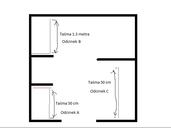

Sam układ rozmieszczenia taśmy wygląda tak:

- Taśma to SMD 5050 zatopiona w silikonie
- Zasilacz na wyjściu ma 40 W
- taśma przyklejona do profilu aluminiowego
- do odcinka A zamontowany włącznik na dotyk
- do odcinka C zamontowany włącznik na dotyk
- odcinek A i B połączone razem do jednego włącznika
- Odcinek C podłączony do osobnego włącznika
- Całość podłączona do zasilacza 40 W
Problem pojawił się po tygodniu używania. A mianowicie odcinek A znacznie się nagrzewał i zaczeły przepalać się pojedyncze diody. Najpierw pierwsze trzy zaraz za wyłącznikiem dotykowym a następnie po jednej w środkowej części odcinka.
Odcinek B mimo takiego samego czasu pracy co odcinek A pozostawał chłodny.
Czas włączenia oświetlenia to ok 2-3 godzin non stop czasami dłużej
Miedzy odcinkiem A i B połączenie przewodem długości ok 1.5 metra

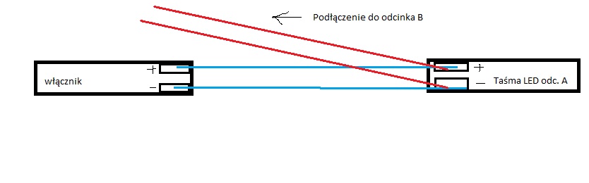

Jeżeli jednak B zasilasz z końca przewodu A tak jak narysowałeś, to niestety na poczatku A napięcie Ci podskakuje w stosunku do tego co masz na B o spadek napiecia na tej taśmie przy obciążeniu przewodem B.
Najlepiej nie żałuj przewodu i doprowadź  zasilanie B bezpośrednio z wyłacznika, problem powinien ustąpić.
Czyli coś takiego powinno pomóc ?
Tak.
Nie wiem jakich przekrojów przewodów używasz, przy np. 1,5mm2 nie ma znaczenia czy na wyłącznik, czy na początku listwy A.
Jeżeli cienkich, to lepiej sie podłączyc do wyłącznika - B zaświeci trochę jasniej.

Połączenie j.w. powinno pomóc,

Odcinek A - 75 cm.
Odcinek B - 135 cm.
Odcinek C - 75 cm.
Czy w takim przypadku coś to zmienia ? Z racji tego że siedzę w pracy dane były orientacyjne ale teraz są już poprawne

Zmień taśmy na takie bez sylikonu + zasil każdą taśmę z dwóch stron - powinna mniej się grzać
To chyba żart ?
To chyba żart ?
Czemu tak sądzisz ?
Dziwi mnie trochę upychanie taśm wodoodpornych w miejscach gdzie takie nie są potrzebne. Sylikon izoluje cieplnie, a to temperatura uszkadza diody. Jedna dioda się pali, przepływa przez nią większy prąd i palą się pozostałe w szeregu.
Co do zasilania led z kilku miejsc to zauważ, że w podstawowych (czyli nie najdroższych) taśmach widać różnicę w jasności świecenia na początku odcinka i na końcu (o ile zasilany jest tylko w jednym punkcie). Co prawda są droższe taśmy, których ścieżki są grubsze i tutaj może takiego spadku napięcia nie ma, ale nie są stosowane zbyt często.
Oczywiście przyjąłem,że zasilacz jest odpowiedni do LED'ów - stałonapięciowy.
Chyba już powoli mogę napisać że poniekąd udało się rozwiązać problem a mianowicie, zasilacz zmieniony na taki jak polecaliście a dodatkowo taśma zmieniona na ciut słabszą i bez silikonu. Jak do tej pory wszystko świeci bez problemu, ani sie nie nagrzewa ani nic nie przepala wiec odpukać udało sie w jakimś stopniu rozwiązać problem. Dodam tylko że każdy odcinek jest z osobna podłączony a sprawcą całego zamieszania na 99% okazała się taśma która przez swoją moc i zatopienie w silikonie nadmiernie się grzała ...
