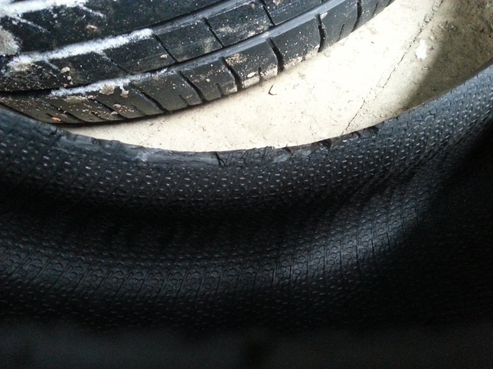

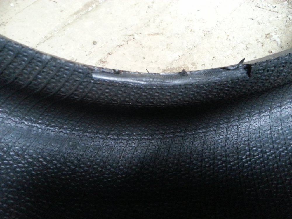

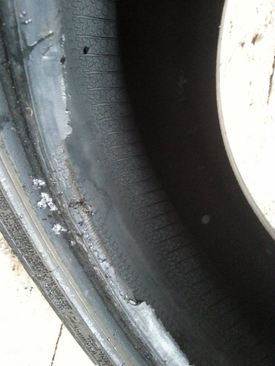

Witam,
W zeszłym tygodniu zmieniałem opony na felgach i wulkanizator uszkodził mi je.
Czy te opony nadają się już na śmietnik?
Pierwsze i drugie zdjęcie to jedna opona.Dwa następne zdjęcia to dwie kolejne opony.
Dopiero teraz to zauważyłem jak przekładałem opony w garażu.Zobaczę co powie jutro wulkanizator...:facepalm:
Zapewne nic nie wskóram i się wyprze8-)

Ile te opony mają bieżnika, bo jak widać na jednym ze zdjęć to raczej nadają się tylko na śmietnik a nie do składania jakiejkolwiek reklamacji.
Pierwszą oponę to sam uszkodziłeś, bo jest spalona w środku od jazdy ze zbyt niskim ciśnieniem. Te kawałki gumy w środku, są właśnie od tego, a wewnątrz boków widać już przepalenia do włókien.

Wyglądają jak śmietnik :( gdzie takiego wulkanizatora znalazłeś?
Z ktorego roku te opony ?

7-letnie, no to już sporo. A czy przypadkiem te opony nie mają całych boków w spękaniach? bo może dlatego się wulkanizatorowi tak pokruszyły.
Z zewnątrz nie mają żadnych spękań.
Podczas ściąganiach ich z felg trochę się męczyli,bo nie chciały się "odkleić" od felgi.

To się przykleiły, bo albo zostały źle zamontowane (czy był smar montażowy), albo jeździłeś kiedyś bez powietrza.
Raczej nie ma opcji żeby nie widzieli tego przy demontażu więc będą udawać że nie wiedzą o co chodzi ...
Generalnie takie "reklamacje" to się zgłasza od razu. Teraz wulkanizator można pocałować w pomp... kompresor.
Tak czy inaczej sytuacja kolego @slavo88 słabo świadczy o tym serwisie. Powinni od razu powiedzieć, że coś takiego się stało z jednym kołem. Ewentualnie sprawdzić rocznik i stan gum i wcześniej zastrzec, że mogą robić na ryzyko właściciela.
