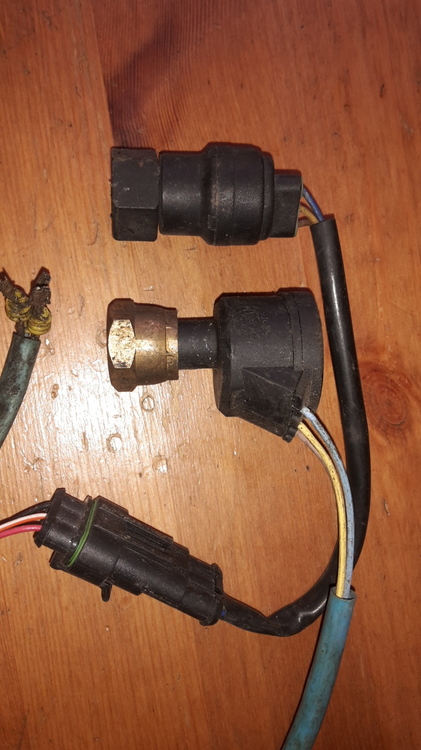

Mam z bravo ale epr pokazuje z tego co pamietam,  ze jest wszedzie taki sam.  A nie jest?  Sprawdze jeszcze raz wieczorem...
Z tego co kojaże to nie. Seicento ma inaczej kable wyprowadzone i dlatego się mieści. Jak byś potrzebował to mam troche tego to Ci znajde z seja.
faktycznie, masz rację. Jest inny :D Widze nawet ze były wersje z wyjściem na linkę, przelotowo :)
Znajdziesz coś? Jaki, za ile? Pisz PRIV
Ja na pewno widziałem dwa rodzaje różniące się wyprowadzeniem - prosto lub kątowo. A na linkę też były ;)

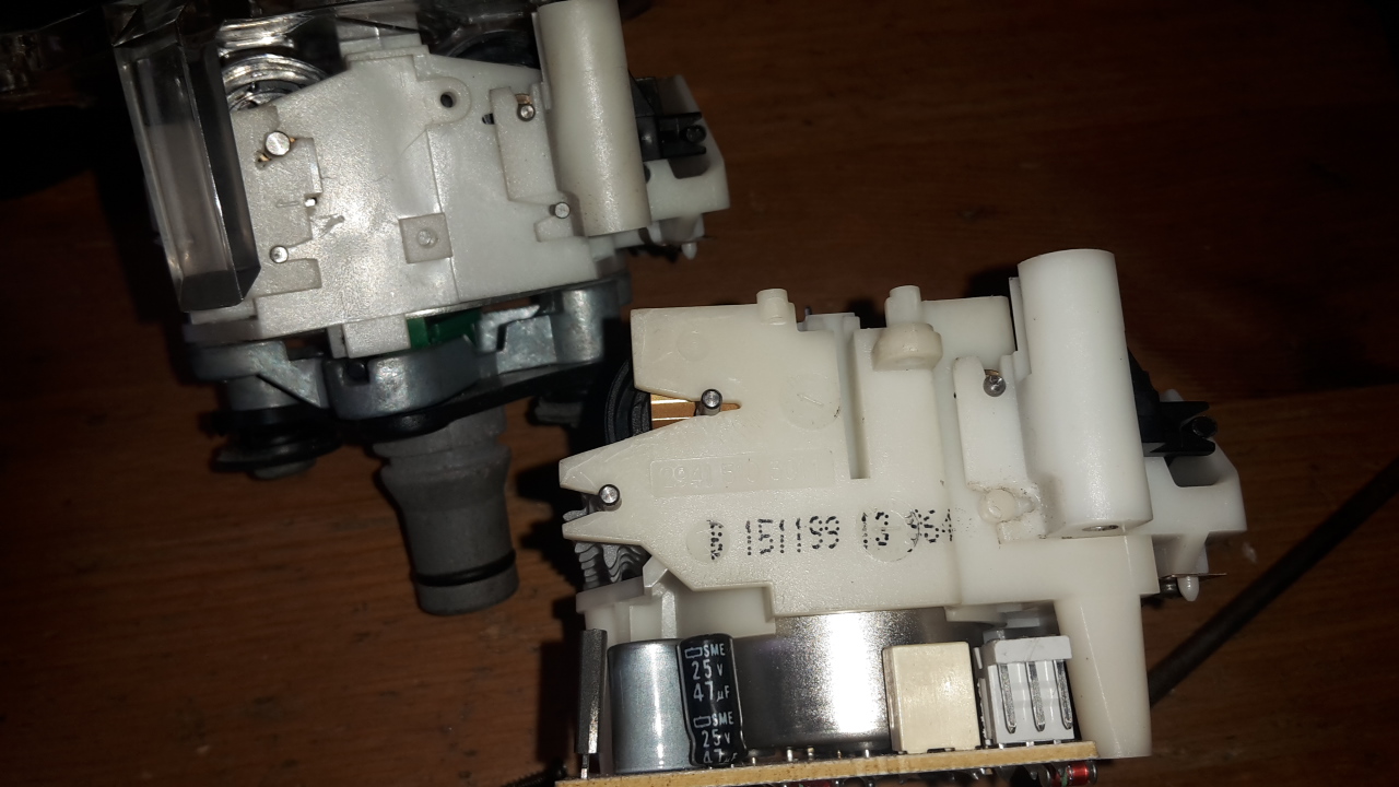

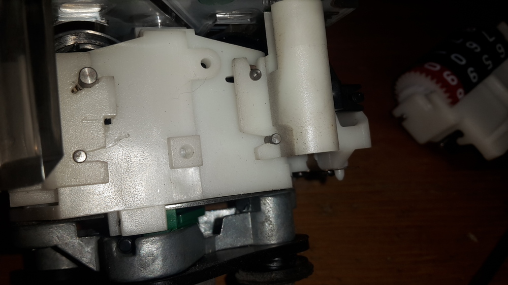

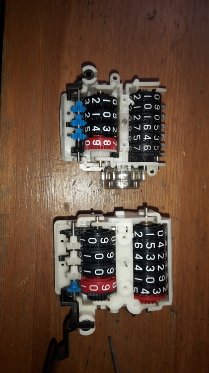

Sprawdzę. Te z przejściem na linkę też gdzieś miałem ale tylko do skrzyni 900-kowej ale jak ktoś chce założyć wspomaganie do sc czy cc to moim zdaniem lepszym rozwiązaniem niż wymiana na licznik z MPI jest licznik SPI na impulsator. Ja robie sobie właśnie taki licznik do CC. Trzeba wykożystać część mechanizmu z SC, część z CC i przespawać mocowanie mechanizmu do obudowy licznika z CC i mamy licznik na impulsator a wygląda jak ori i koniec problemu skaczącej wskazówki. :)
Tak,  ale ciasno sie robi przy obrotomierzu.  Trzeba troche tuningiwac bo obudowa mechanizmu predkosciomierza opiera sie o plyte obrotka.
E nic nie koliduje. Porobie później zdjęcia.
Edytowane przez bzyczek00
Robulem przymiarki,  mam w garazu. Miesci sie,  ale sue opiera,  trzebba by podszlifować zeby pasowalo idealnie
Nic nie trzeba bo mechanizm ma impulsator jest takiej samej praktycznie wielkosci co na linke. Ja mowie o zainstalowaniu do licznika z CC mechanizmu na impulsator z seja SPI takiego, w ktorym przebieg nie jest na wyswietlaczu, tyle ze mechanizm od kasowania przebiegu dziennego przelozylem z CC bo w seju kasowanie dziennego jest z drugiej strony i tarcza z cieniasa by nie pasowala. Jedyne co trzeba szlifowac to kawalek pleksy od podswietlenia bo tam silniczek nabijajacy przebieg kolidowal.
Dikladnie o tym pisze.  Zegary z cc a predkosciomierz z sc spi ze wspomaganiem.  Jest tak jak piszesz,  mechanizm z predkosciomierza opiera sie o "coś"  z obtorka.  Robilem to z miesiac temi i moze faktycznie zle pamietam,  nie o plyte a o plexe. Robimy dikladnie takie same tuningi.  Mechanizm tez przekladalem do kasowania,  tarcza pasuje idealnie.  Nic tylko tuningować :)
No masz racje ale to sie nie opiera o element obrotka hehe tylko o naped przebiegu ale maly pilniczek, chwila cierpliwosci i dalo rade. Mam nadzieje ze swiecic bedzie w miare dobrze bo sie szorstkie zrobilo od pilnika i moze swiatlo rozpraszac ale to sie najwyzej przepoleruje.

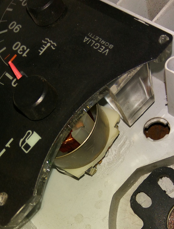

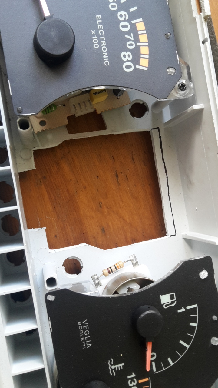

I tu zwacam honor. Faktycznie się opiera. Trzebe będzie trochę podpiłować obudowę.

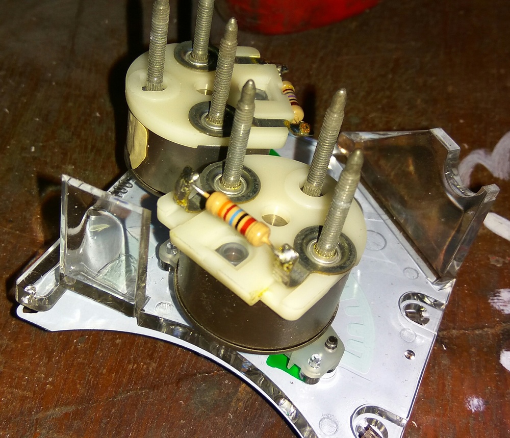

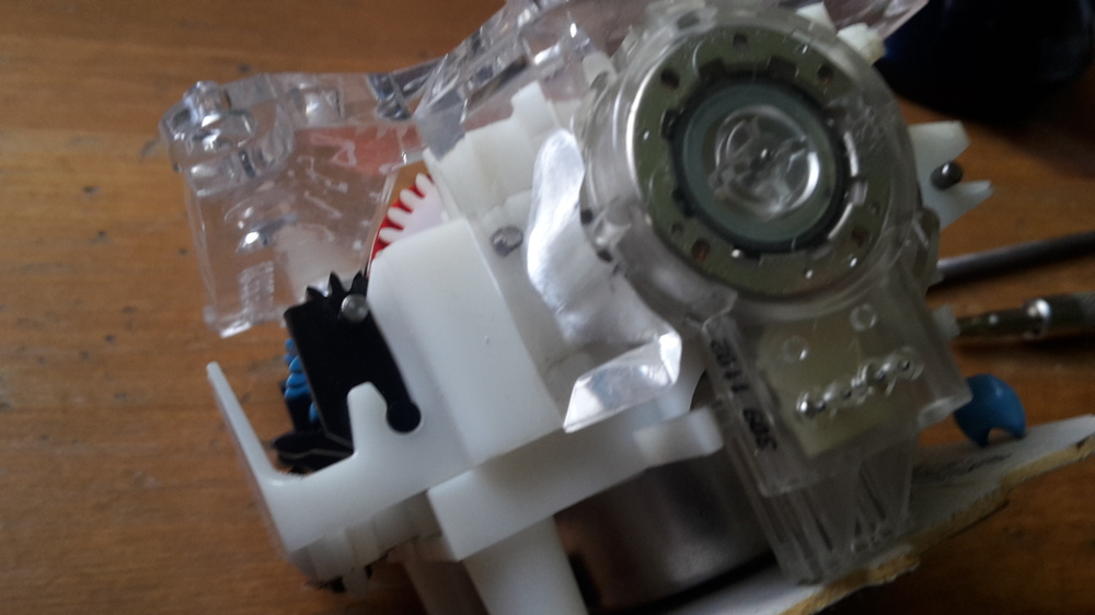

Chyba jednak się zmieści. Trzebs będzie tylko widoczny rezystor wywinąć do góry i połączyć kabelkiem bo on blokuje.
Aż pojechałem do garażu, tak mnie natchnołeś do pracy.
Trzeba usunąć jeden dynks pod wskaźnikiem paliwa,
 podgiąć oporniczek w pion
i podszlifować kawałek białego plastiku który jest pod wskaźnikiem.
 I wszystko nagle zaczyna pasować.

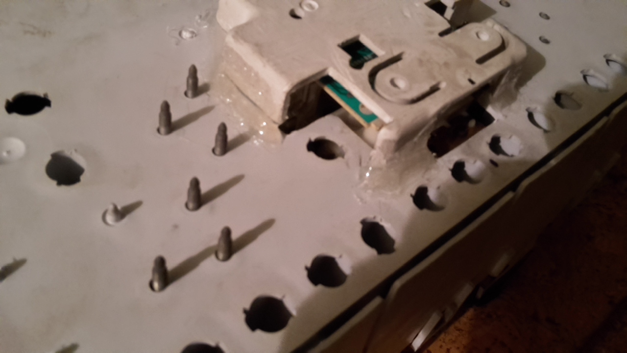

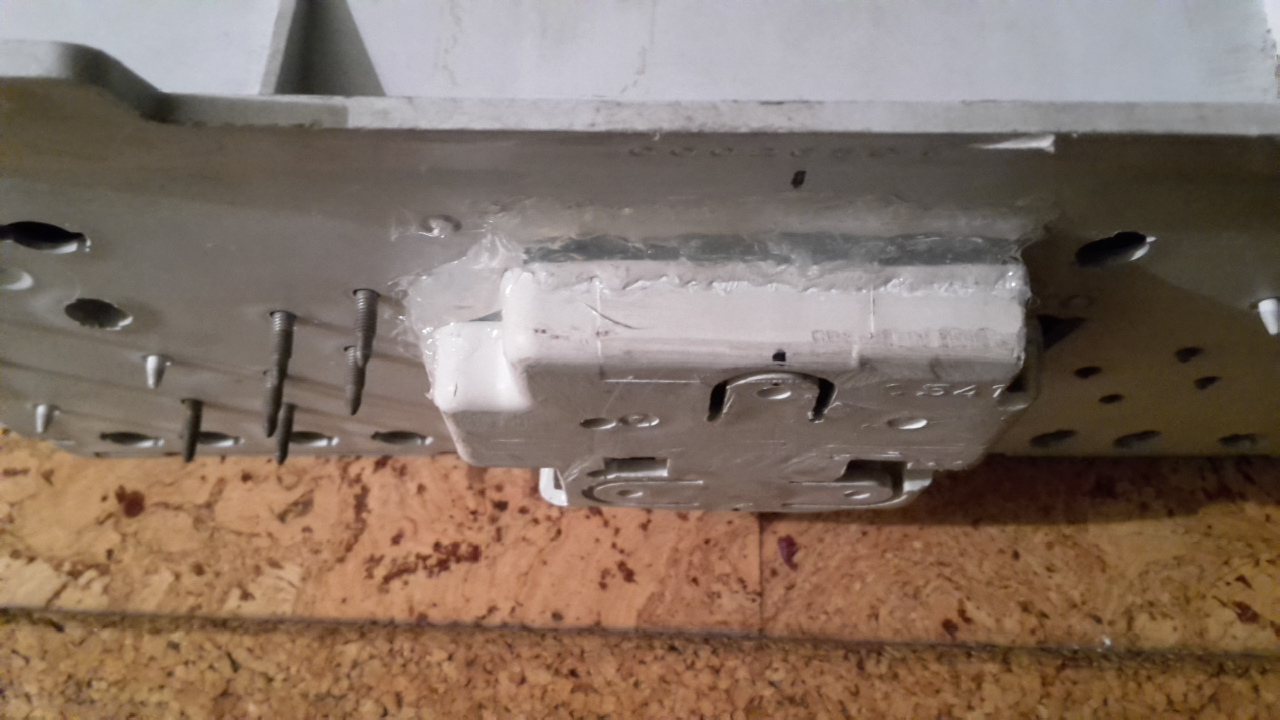

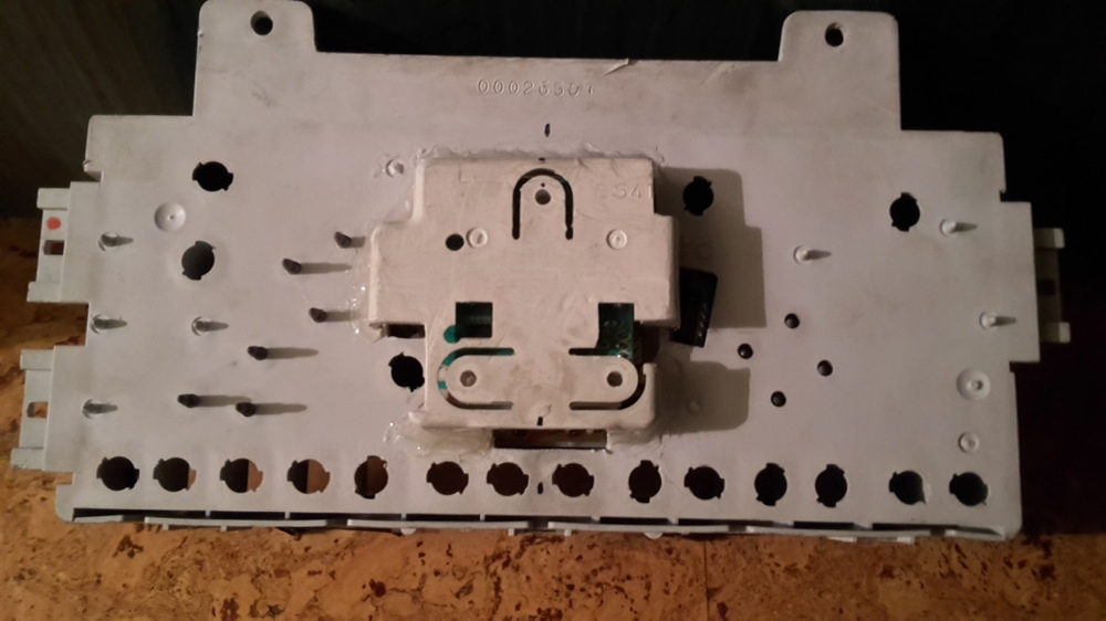

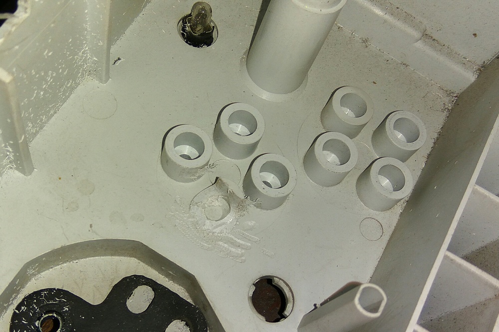

@bzyczek00  podłubane, poskładane. Troche jest problemów po drodze. Jedna żarówka podświetlenia nie pasuje, ten kawałek plastiku do przykręcenia prędkościomierza który wyciołeś z obudowy SC zakrywa żaróweczkę. Poza tym trzeba trochę przerobić folię ze ścieżkami, troszkę ją ponacinać, kawałek folii wyciąć, dwie ścieżki przerobić na kabelki. Ogolnie chwila po południu w garażu i było by gotowe :)

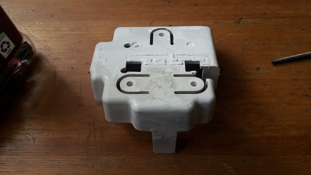

No folie trzeba przerobic. Dzis chyba skoncze to wkleje foto. Zobaczysz jak zrobilem zeby zarowka zostala.
No i obudowa gotowa. Nie wyszlo tak jak chcialem bo cos mi sie upierniczylo i za duzo obcialem tyl obudowy z sc i musialem to skleic klejem na goraco bo byla duza szczelina ale trzyma sie. Drugi licznik juz bedzie lepszy :P
Trzeba by jeszcze w miejsce kontrolki od ssania lub czerwonej kropki wzisnac kontrolke od wspomagania. Ma ktos mozliwosc dorobienia tarczy zeby to fajnie wygladalo?? Myslalem zeby wyciac kawalek tarszy z sejka z ikonka kierownicy ale bedzie widac laczenie :/

Impulsator z Bravo 1.2 nie ma przewodów ale wchodzi na styk. Ten z P1 już tak średnio. Jeśli potrzebujecie to mam te z bravo po 20zł. A przelotowy na linkę widziałem ostatnio w jakiejś starej Lanci albo Alfie.
