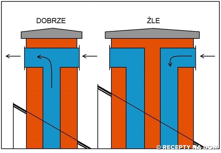

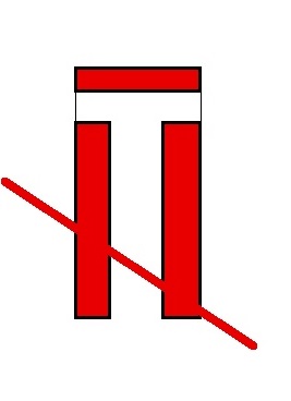

Mam w domu pewien niezbyt udany 3 kanałowy komin wentylacyjny. Znajduje się na końcu połaci dachu i jest stosunkowo niski więc jego skuteczność jest mała, a w zasadzie jak zawieje wiatr to ujemna ( czyli nawiewa ), a zwłaszcza w zimie. Planuje założyć jakieś nasady i wołałbym zrobić to w miarę najprościej ( głównie ze względu na kiepski dostęp, słaby komfort pracy przy kominie i chyba przede wszystkim własne bezpieczeństwo ). Więc najprościej byłoby mi zrobić coś w stylu jak na załączonym rysunku. Myslicie, że w czasie wiatru wyeliminuje to ciąg wsteczny i wywoła ciąg pożądany ?
Wydaje mi się, że tylko pogorszysz.
może, jakbyś zdobił symetrycznie z dwóch stron, to coś by dało...
Hmm, teraz już nie pomnę, ale są normy na to, ile metrów powinno być w poziomie od otworu kanału wentylacyjnego w poziomie do styku z dachem.
Mam komin tak samo posadowiony, jak na Twoim rysunku i mimo, że spełnia normy wspomniane powyżej, to zdarza się że przy ostrych mrozach i wietrze wyraźnie czuć ciąg wsteczny do domu. Przy ostatnim przeglądzie kominiarz mi powiedział, że jeżeli chcę się tego pozbyć, to powinienem wybić otwór nad kanałem w czapie komina i tam wstawić "rotowent", najlepiej kulisty, zaś otwory boczne zaślepić choćby tylko wciśniętymi ciasno klockami styropianu.

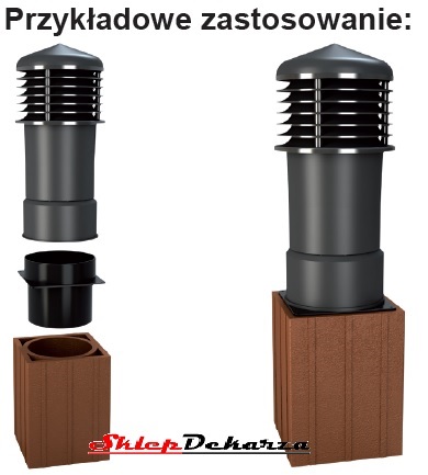

7 godzin temu, Radauskas napisał:
Też taką koncepcje zakładam choć wolałem uniknąć rozkuwania czapy komina. No i zastanawiam się nad samym rotowentem. Nie wiem czy akurat ten typ nasady jest lepszy od innych,.. nigdzie nie znalazłem jednoznacznej odpowiedzi. Być może kominiarze sugerują go z przyzwyczajenia bo są też inne. Rotowent ma dla mnie dwie wady, 1- wpada do niego deszcz, 2 - zawsze istnieje ryzyko, że po kilku latach łozyskowanie się pogorszy i przestanie się kręcić. Mniej awaryjny i odporny na zalewanie deszczówką.
Istotą rotowentu jest to, że podczas wiatrów powoduje wysysanie powietrza z kanału na zewnątrz - "strażak" przez to, że się ustawia z wiatrem, przez co w kanale powstaje podciśnienie, "kula" przez to, że staje się wentylatorem ssącym napędzanym wiatrem.
Co do wpadania deszczu, wo w wypadku strażaków praktycznie tego nie ma. Gdy deszcz pada pionowo bez wiatru, "kask strażaka" wystaje poza otwór kanału i zasłania go przed deszczem. Gdy tylko zacznie wiać, "kask" odwraca się do wiatru "plecami" i też zasłania kanał przed deszczem. Z "kulą" jeszcze nie eksperymentowałem, więc nie wiem, jak w jej wypadku.
Co do łożyskowania, mam "strażaki" dobrze ponad 10 lat i nie ma żadnych problemów. Nie zaszkodzi co kilka lat dać im nieco świeżego smaru miedzianego. Głowice zdejmujesz jednym ruchem po zwolnieniu prostej blokady.
Co do "rozkuwania" czapy komina, to w zasadzie wystarczy w niej zrobić otwór średnicy trzonu rotowentu, nawiercając otwór dookoła i wybijając środek. Rotowenty sa na ogół dostępne z podstawami wyposażonymi w kołnierz, który wychodzi na czapę i chroni przed zaciekami ją niszczącymi.
To, co pokazujesz, tez wymaga rozkucia czapy komina. Co do odporności na deszcz, to przy silnie zawiewanym i tak się będzie dostawał do kanału jeżeli wystąpi ciąg wsteczny. Miałem problem z "cofką" w kominku i po założeniu kilka lat temu tam strażaka problem się skończył, deszcz też już się nie dostaje (wcześniej było słychać, jak bębnił po stalowym szybrze kominka). Tak. że u siebie wstawię roto, gdy się zrobi cieplej.

Ja mam zrobioną tak, jak "dobrze" na Twojej ilustracji, do tego z zachowaniem "rzutu" od komina do styku z dachem i wysokości komina, a jednak okresowo wieje wstecznie. Ponieważ u mnie dotyczy to akurat pomieszczenia z urządzeniem gazowym, nie mogę zastosować klapy zwrotnej ("zaworu"), więc jednak pójdę w "strażaka". Jak dotychczas sprawdziły mi się na dwóch innych kanałach, wprawdzie dymowych od rezerwowej "kozy" i od kominka ale w zasadzie spełniających rolę wentylacyjną, bo te urządzenia są rzadko używane.

Takie cuś (nie-rotowent) jak powyżej mam zainstalowane w dodatkowych kanałach wentylacyjnych. Kanały kończą się nieco poniżej kalenicy, ale blisko szczytu budynku. Ciąg jest dobry, nie ma ciągu wstecznego. Nie zauważyłem problemu z dostawaniem się do pionu wentylacyjnego wody deszczowej.
