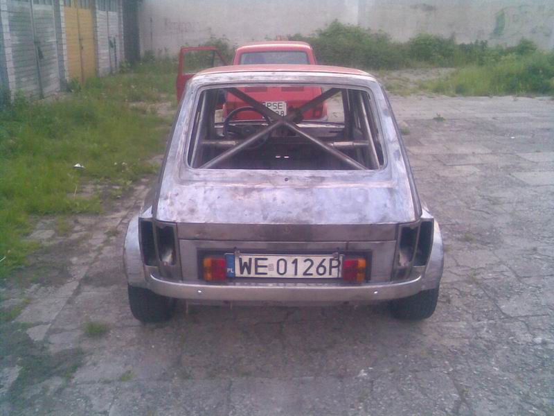

Moze i macie racje ale chetnie bym zobaczyl filmik jak to wyglada bez rolek
Bez rolek to wygląda tak, że kręcą się koła i tyle; bolid zachowuje się tak samo.
12 godzin temu, romano11 napisał:
Skoro ma być tak, jak twierdzisz, to dlaczego koła mi się prostują po puszczeniu kierownicy niezależnie od tego, czy jadę np. na jedynce, czy na wstecznym?
Nigdy nie cofałeś bez trzymania kierownicy? Ja tak i bolid jakoś skręcać nie chciał...ciekawe, co nie? Pewnie był popsuty :hehe:
Przykład, który wrzuciłeś, nie jest adekwatny do holownika autora wątku, bo ten smark :phi: miał wszystkie koła na podłożu, a skręt kół był wynikiem "składowej sił" działających nie tylko dokładnie w jego osi podłużnej, ale też w bok.
 To skręć lekko koła i zacznij cofać. Zobaczysz czy się wyprostują czy skręcą w skrajne położenie. Tylko zostaw sobie sporo miejsca po bokach do tego testu :hehe: Jeśli ci nie skręcał, to znaczy, że możesz mieć zbyt duże opory w układzie kierowniczym lub mocne wspomaganie. Nie wiemy wszak o jakim samochodzie mówisz.
Co do filmu to zasada działania jest DOKŁADNIE TAKA SAMA jak w Twinsenowym przykładzie. Im większy kąt wyprzedzenia sworznia zwrotnicy tym większa tendencja do prostowania kierownicy w zakręcie podczas jazdy na do przodu oraz większa tendencja do wyrzucania kół skrętnych w skrajną pozycję podczas cofania. Fizyki nie oszukasz. I nie ma tu nic do rzeczy czy miał wszystkie koła na podłożu, a już tym bardziej jakaś bliżej nieokreślona "składowa sił" na którą się powołujesz - jedziesz do przodu - koła mają się prostować, więc w przeciwnym kierunku będą wypadać ze stanu równowagi. Proste jak akcja - reakcja.

ja bym swojego nie pozwolil tak holowac wystarczy ze lekko skrecone kola byly by (o pare stopni) to by opony scieral, a jak mocniej to by skrecal
Specjalnie dla ciebie wygrzebałem film bez wrotek. I co - skręca? :hehe:
