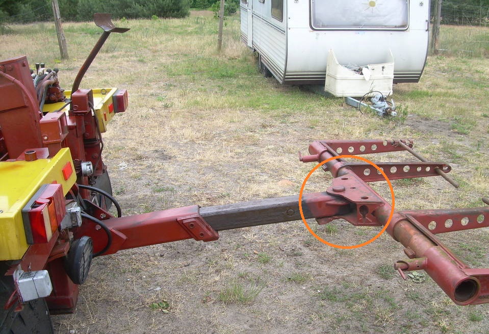

Pomyśl dokąd by skręcał? Dokładnie do czasu, aż skręcone koła ustawią się równolegle do jazdy na wprost, a więc do pozycji, w której będą kręciły się z taką samą prędkością.
20 godzin temu, patgaw napisał:
nadal twierdze ze by skrecal, bo nawet jak by mial jechac lekko bokiem to przeciez tylne kola sa rownolegle przymocowane i by blokowaly.
Nie będzie nigdzie skręcał, pojedzie bokiem i tyle.
A co do równoległego przymocowania tylnych kół... sądzisz, że ten wysięgnik pod kołami pojazdu holowanego jest sztywno połączony z holownikiem? 8] To jak taki zestaw miał by pokonywać zakręty? :hehe:
Specjalnie dla Ciebie zaznaczyłem na pomarańczowo przegub wysięgnika. Fizyki nie oszukasz :phi:
