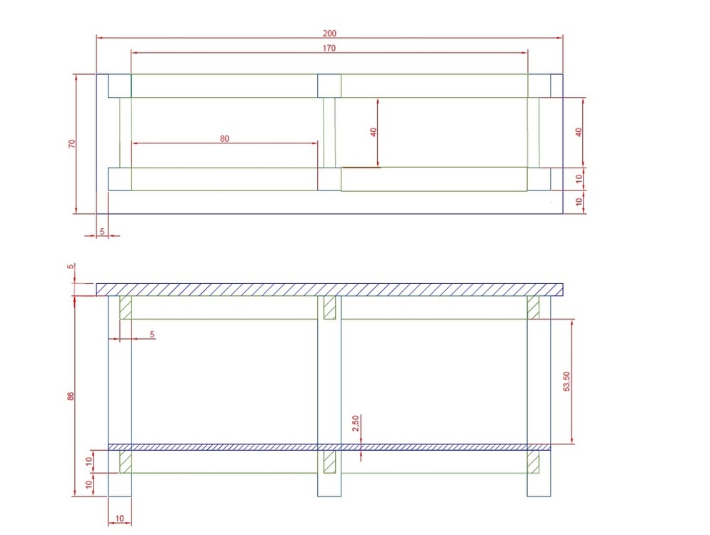

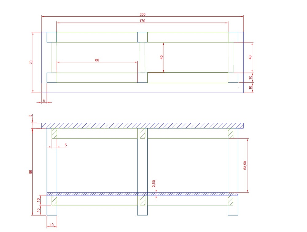

W długie zimowe wieczory wspomagane dawką zacnego trunku powstał wstępny projekt. Projekt o tyle wstępny, że częściowo podczas realizacji został nieco zmodyfikowany - powiedzmy udoskonalony.

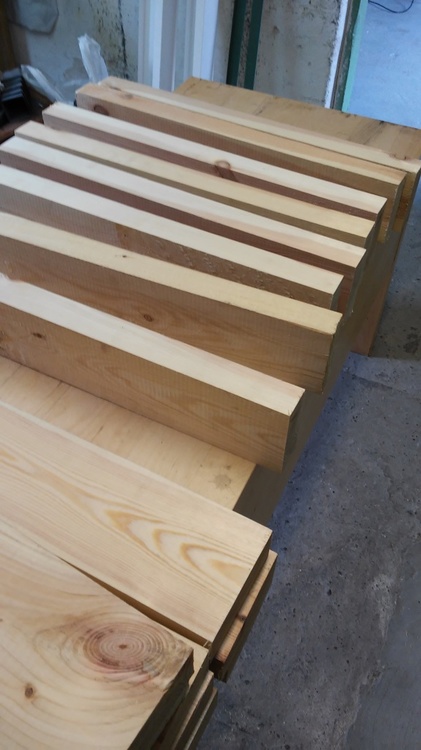

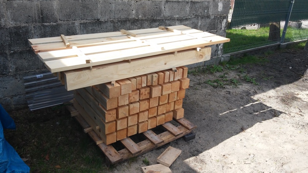

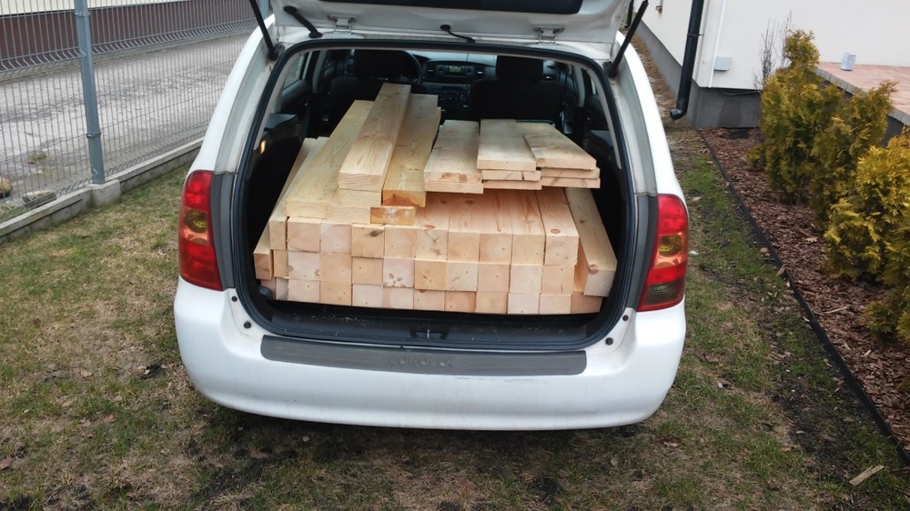

Kilka telefonów w celu zamówienia kantówki i w końcu się udało co wcale nie było proste bo kilka tartaków w okolicy powiedziało termin na koniec maja bo przez Lex Szyszko mają tyle drewna do obrobienia, że nie ma czasu na takie pierdoły. Przy okazji zamówiłem trochę drzazgi dla kolegi bo chciał sobie dwie ławki sklecić.

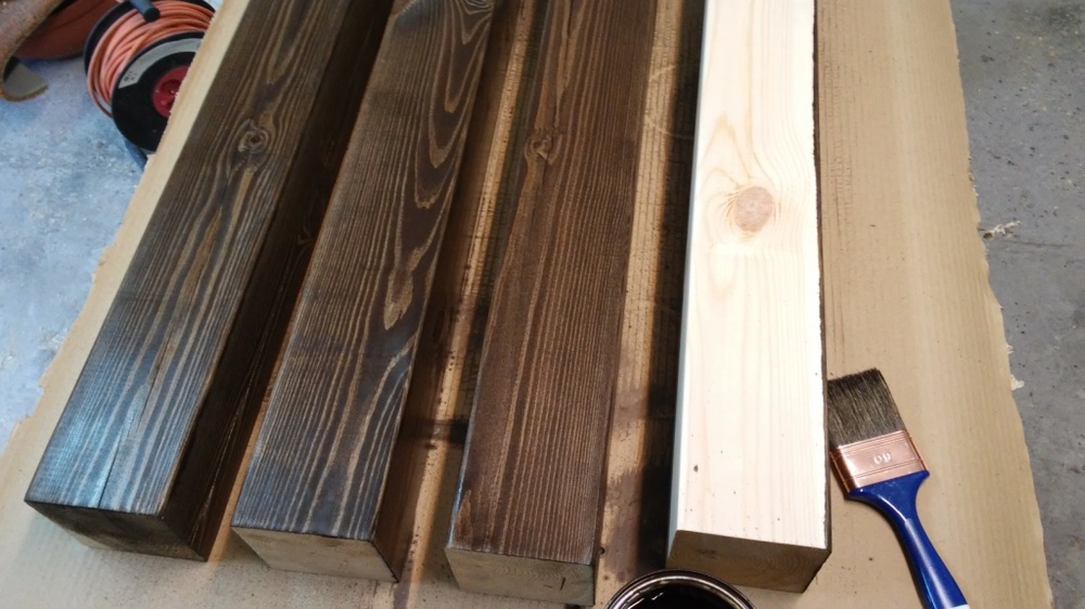

Drewno niestety mokre więc po posmarowaniu jakimś szuwaksem anty grzybowym trzeba było poukładać żeby nieco przeschło z naciskiem na "nieco"

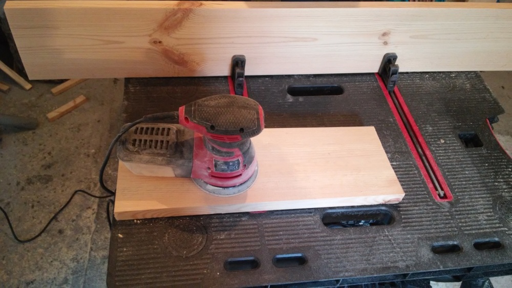

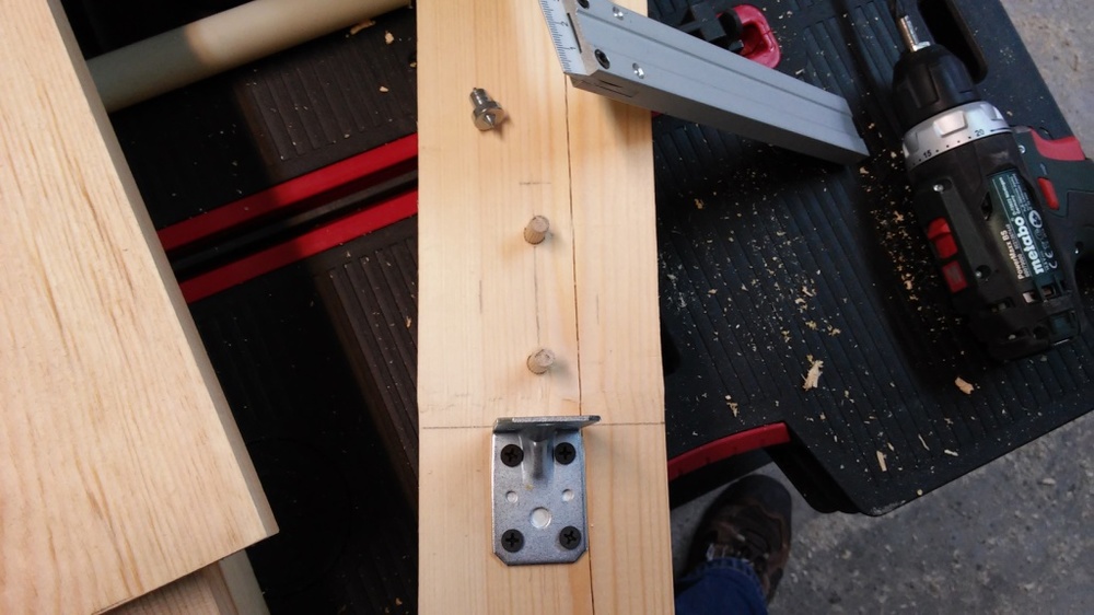

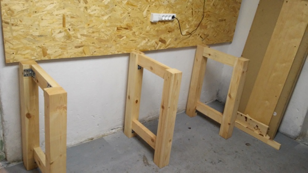

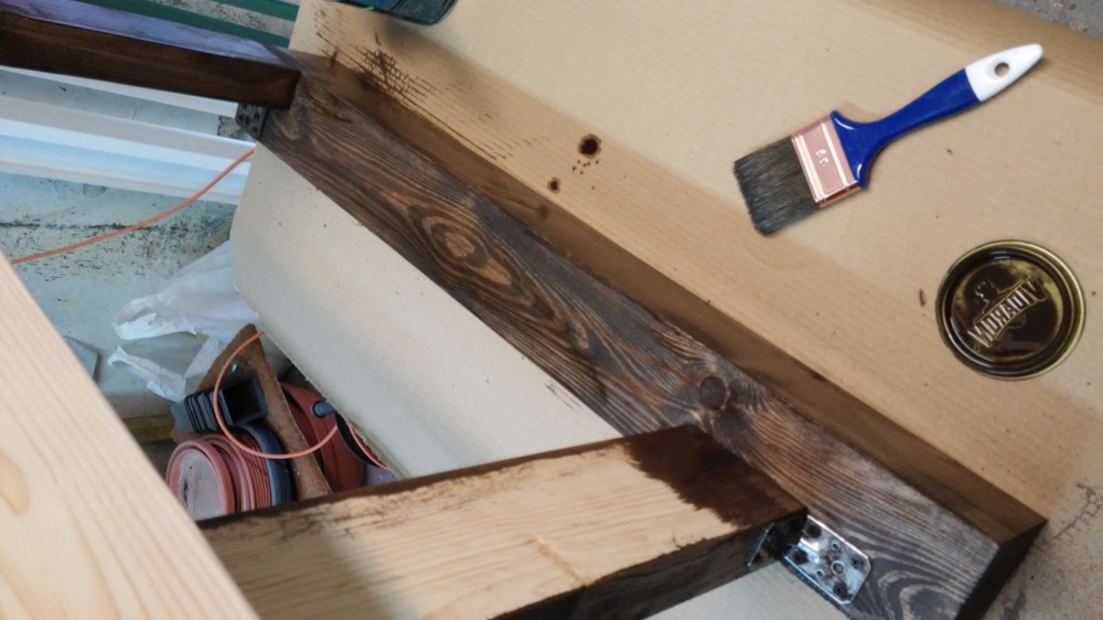

W końcu nadszedł czas, że miałem trochę wolnego weekendu + mały urlop, więc do dzieła. Mierzenie, cięcie, wiercenie, przykręcanie, malowanie.20170423_122524.jpg.efcbadb2643f9dbfeb6c5a6c8da42e36.jpg

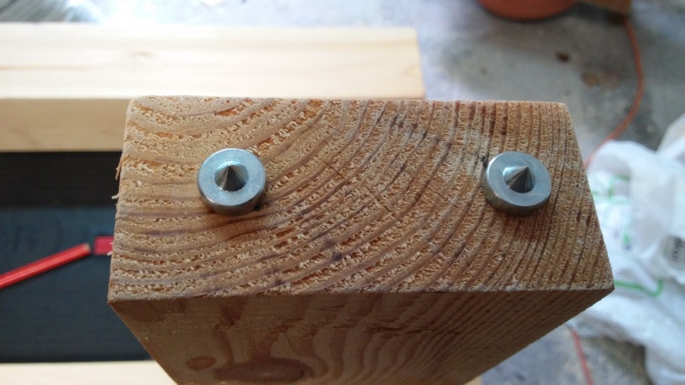

Swoją drogą temu kto wynalazł znaczniki do kołków czy jak to tam się zwie należy się Nobel. Teraz kołkowanie to sama przyjemność.
Wstępna przymiarka
Mazu mazu

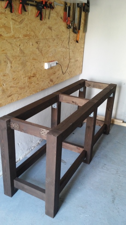

I rama gotowa, w sensie jeszcze muszę nogi śrubami pozkręcać ale tylko dlatego, że kupiłem już śruby. Teraz wszystko jest i tak sztywne bez nich.

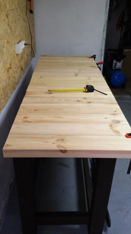

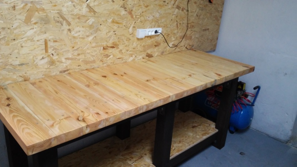

Na jutro został do zrobienia blat. Kantówka z grubsza przycięta i przymierzona. Jutro ostateczna decyzja co do kolejności dech i kołkowanie, klejenie i skręcanie. Później szlifowanko na gładko i jakiś impregnat.

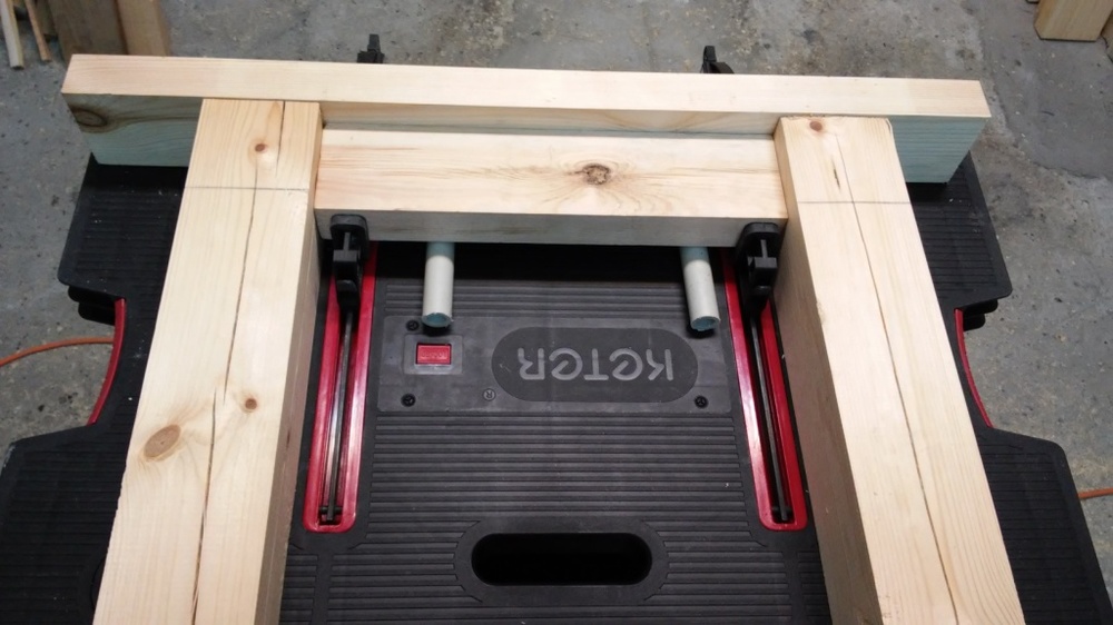

20170425_124023.jpg.8165bccf10d14ba63c845d6fd4d56665.jpg20170425_181907.jpg.a9489e513cc662543d71994a94067737.jpg
Na dolny blat pójdzie płyta osb, którą mam jeszcze z czasów budowy.
Jak na moje umiejętności, posiadane narzędzia oraz czas to jestem z siebie dumny. Założenia projektowe spełnione - stół jest duży, ciężki i stabilny więc nawet jakieś gięcie pręta w imadle nie powinno powodować latania stołu po całym pomieszczeniu. Oczywiście zawsze można go przykręcić do posadzki. Na pewno następne narzędzie do zakupu to frezarka górnowrzecionowa, która np teraz pozwoliłaby ładnie zlicować kątowniki z ramą oraz obrobić krawędzie na bardziej okrągło.

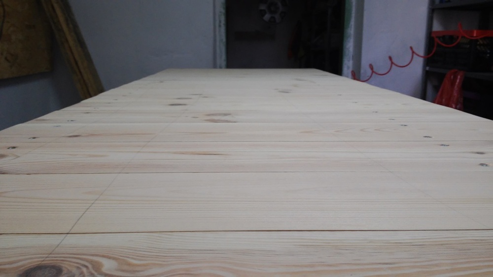

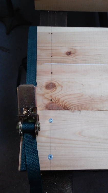

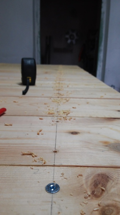

No i blat - nie spodziewałem się, że tyle czasu to zajmie. Wyznaczenie otworów i wiercenie to pikuś.

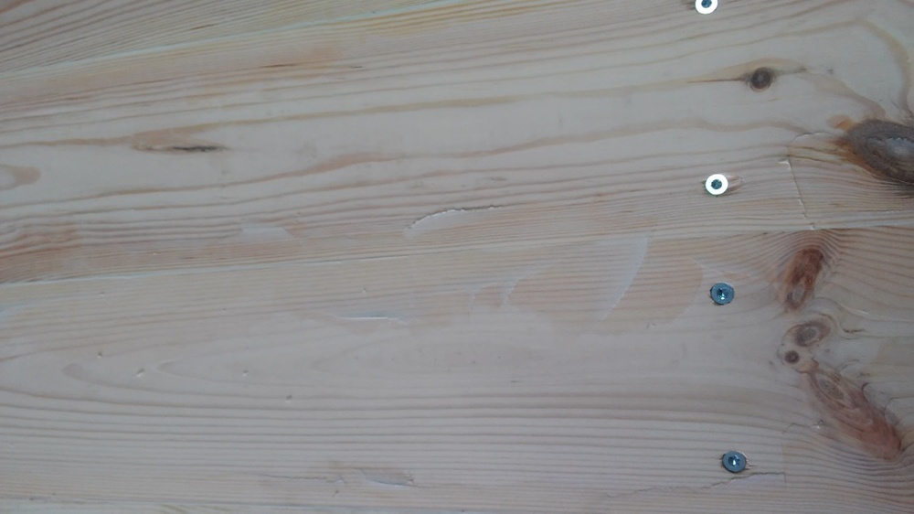

Gorzej było z "dopasowaniem" poszczególnych kantówek. Drewno nieco się powichrowało i nawet pas nie pomagały. No cóż spodziewałem się tego bo drewienko nie było suche i zrobiło się to co zrobiło. Niektóre kantówki schodziły się ładnie i klej wypływał ale miejscami świeciły 2mm szpary. :(
Poza tym różnice w wysokości wynikające z poskręcania się drewna.
Po dociągnięciu śrub zaczęło się szlifowanie. Najpierw papier 60-ka, później 120. Później z pyłu i wikolu zrobiłem szpachlówkę i wypełniłem wszystkie szpary.
Jutro szlifowanko papierkiem 180 i impregnat bezbarwny

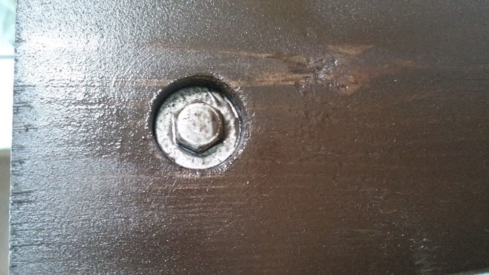

Pierwszy zauważalny błąd to materiał na blat - sosna nie była dobrym wyborem bo jest za miękka. Jak się blat złacha to albo wymienię na coś twardszego albo przykleję na wierzch sklejkę 12mm. Drugi - wkręty mocujące blat - powinienem zrobić je od spodu żeby nie były widoczne. Na początku myślałem że będzie fajnie wyglądało ale nie wygląda fajnie, a bynajmniej mi się nie do końca podoba.

Ps. nie chcę krakać ale duże prawdopodobieństwo że drzewo wyschnie i porozłazi się na łączeniach a co gorsza powichruje.

Zdaję sobie z tego sprawę aczkolwiek kantówka blatowa była najbardziej sucha. Poza tym łączone na kołki i klej więc nie powinno się powichrować ale szpary się mogą zrobić. Pomieszczenie nie jest ogrzewane więc może proces nie będzie jakiś bardzo drastyczny.

Pracujące drewno ma taką siłę, ze jest w stanie mur rozwalić, więc na te kołki bym nie liczył.

bardzo ładna robota, tylko nie wiem czy dobrze widzę, ale czy poukładałeś wszystkie kantówki słojami w jedną stronę ? Z tego co pamiętam dobrze jest tak układać, żeby wzajemnie się neutralizowaniu w trakcie naturalnego odkształcania.
Możesz przybliżyć na czym polega owa magia ;]
Magia polega na tym, że wiercę otwór, wsadzam w niego znacznik, przykładam drugą dechę, dociskam i mam na niej zaznaczone miejsca gdzie wiercić. Wcześniej musiałem rzeźbić w odmierzanie, a i tak się nieco przesunęło... albo jakieś "szablony" robić

ja też już dawno nie kleiłem, ale z tego co pamiętam, to trzeba układać kierunki słoi albo na przemian albo przekręcać kolejne o 90 stopni, żeby zapobiec zwichrowaniu blatu. Ale miejmy nadzieję, że drewno było wystarczająco suche, a zastosowane kołki dadzą radę :ok:
Nie dadzą :) będzie co jakiś czas szlifować.

W tym akurat nie problem - dlatego blat 5cm żeby pd czasu do czasu coś wyrównać, odświeżyć.
Następnym razem klej po długości, a nie szerokości. Jeśli nie potrzebujesz idealnej płaskiej powierzchni, to nawet nie klej, a po prostu przykręć kantówki obok siebie.

Robota super, ale proponowałbym zmienić czarne wkręty przy złączach na wkręty dedykowane do okuć

Chodzi o takie wkręty:
bledy-w-montazu-zlaczy-ciesielskich_2.jp
Czarkne wkręty są bardzo kruche i z biegiem czasu przy okuciach mogą zacząć urywać się łby.
To są dedykowane gwoździe i wkręty do okuć, mają większą średnicę w miejscu przylegania do okucia, dodatkowo je stabilizując.
