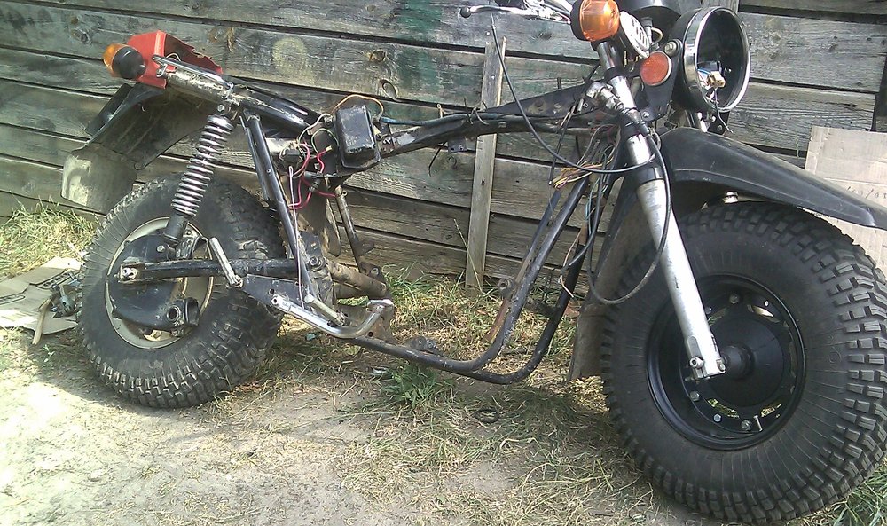

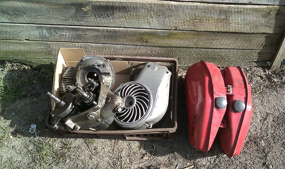

Dzień dobry.Bardzo się cieszę,że znalazłem to forum,nie sądziłem,że jest tylu miłośników tej starszej motoryzacji zwłaszcza z byłego bloku demoludów.Reanimację TULY 200 zacząłem od takiej bazy595753b822ae6_Obraz002.jpg.b00a28f3d7b7e82eb780ce535da976a5.jpg59575477e9db8_Obraz003.jpg.5f9e5325c3fa9f858bc64ab82d0af44a.jpg
