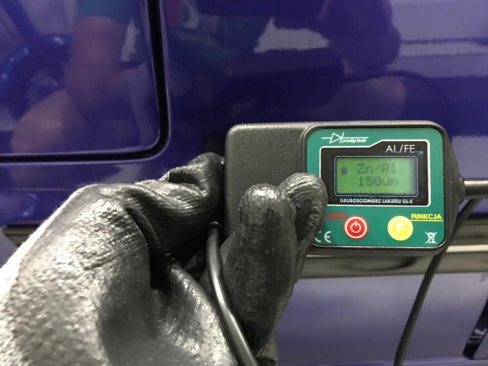

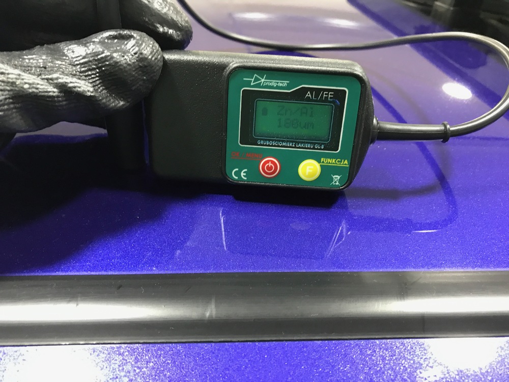

Co do bagażnika to pisałem ze wsio było w dobrej kondycji ale i tak zostało przepolerowane i zabezpieczone powłoką ceramiczna.
Wartosci powłoki lakierniczej:
1.Bagaznik
-lewe nadkole
-prawe nadkole
-tylny pas
-klapa od wewnątrz
-klapa z zewnątrz
2.Dach
3.Maska
4.Błotniki
-prawy
-lewy
5.Drzwi
-prawe
-lewe
6.Ćwiartka tylna
-prawa
-lewa
Dziękuję za wszystkie pozytywne jak i negatywne opinie:oki:

Ech... Te ''cienie'' to mastyka nakładana z pędzla aby zamaskować spawy po wymianie pasa tylnego. Nikt się nie bawi robienie na oryginał, chociaż kiedyś widziaiłem jak pewien mistrzuniu wypalał kółeczka w szpachli papierosem aby przypominały fabryczne zgrzewy... ;]
Poza tym, wychodzi na to, że oryginalny lakier jest tylko na przednich błotnikach i klapie tylnej. Fabryka dawała równo na całej karoseri 80-100um. Pomiar 140-180um to już tzw ''drugi'' lakier. Pewnie coś było podmalowane i wycieniowane... Co oczywiście nic mu nie umniejsza. Najładniejszy sporting jaki widziałem.
