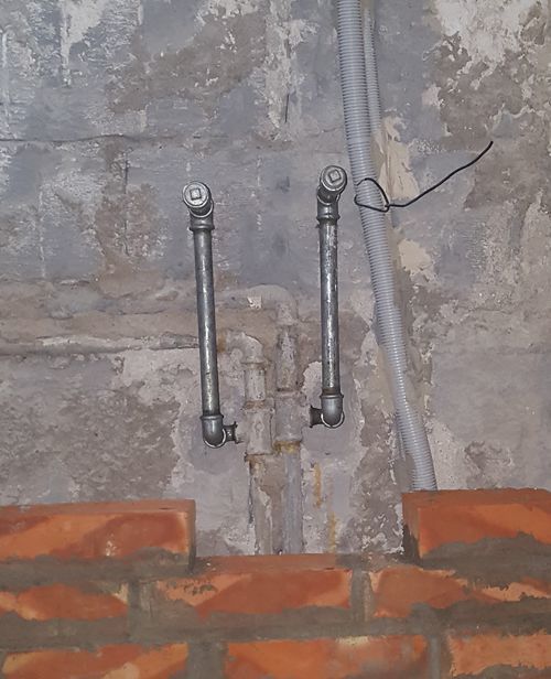

Mam w ścianie taką nowoczesną instalację wodną:
Do tego muszę dokręcić kolanka i wyprowadzić z tego baterię do prysznica.
I nie było by problemu, gdyby nie to, że odkręciłem stamtąd dwa kolanka - jedno było okej, a drugie całkowicie zardzewiałe - więc zacząłem się zastanawiać, czy wkręcić kolanka czarne czy ocynkowane - żeby to wszystko przeżyło następne 20 lat ;)
Czytam sobie w internecie, że czarne stosowane są do gazu i CO, a ocynk do wody bieżącej - ale tu nie do końca wszyscy są też zgodni.
Chcę wkręcić i zapomnieć - że wszystko stalowe, chciałem dać stalowe (kupiły mi się kolanka ocynkowane, a rurki czarne). Całość będzie zabudowana ścianką z cegły więc dobrze by było, żeby po 3 latach nie skorodowało, jak to straszą w internetach :phi:
Wiem, że miedź, PEXy czy inne PP, ale stalowe da chyba radę? ;]
I pytanie: biec do sklepu i wymieniać ocynk na czarne, czarne na ocynk, czy nie ma znaczenia?
Kiedy likwidowałem stalową instalację wodną w mieszkaniu, to wszystkie rurki były ocynkowane. Pytanie tylko, czy ten ocynk jest też wewnątrz rurki? Bo np. pion w ocynku drugiej kategorii :phi: (rzymska dwójka w kółku) wziął i skorodował na wylot, ale zanim to nastąpiło, to minęło ponad 20 lat. Pion 1 i 1/4" zarośnięty tak, że na odcinku ~2mb nie było widać na przelot... :(
Niemniej, gdybym musiał dać stal, to do wody ocynk, do gazu czarna bez szwu.
oczywiście jeśli już to ocynk, ale niestety ten obecny jest strasznej jakości, po kilku latach kolana w środku są tak zakamienione, że szpilki się nie wciśnie.
Niekiedy 50 - letnie demontowane instalacje wyglądają lepiej w środku niż 5 letnie kolano:no:

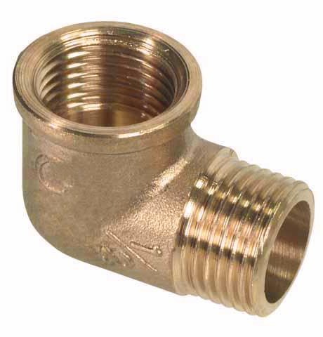

Proponuje mosiądz,
nie koroduje, nie zarasta kamieniem w środku. Jedynie trzeba uważać przy przykręcaniu, bo jest delikatniejszy, jak podejdziesz do tego z 1,5" kluczem to jest duże ryzyko że zgnieciesz kolano;]
Jak w stali chcesz to robić to z ocynkowanej a rury niech będą bez szwu. Woda wodociągowa ma sporo tlenu więc korozja postępuje, ocynk też nie jest wieczny i się utlenia ale zdecydowanie poprawia trwałość. Inna sprawa to zarastanie, pexy czy plastiki są o wiele bardziej odporne na to zjawisko.
Instalacja grzewcza może być wykonana z rur czarnych bo wygrzewana woda pozbywa się tlenu i korozja ustaje.
5 godzin temu, MeMpHiS napisał:
Proponuje mosiądz, nie koroduje, nie zarasta kamieniem w środku. Jedynie trzeba uważać przy przykręcaniu, bo jest delikatniejszy,
Mosiężne kolano/trójnik/mufka/nypel/redukcja - OK, ale z rurką może być problem... :phi:
 a bo autor wątku napisał że musi wyprowadzić kolano, więc dałem propozycje kolana;]

To jest dosłownie kawałek. W to, co widać na obrazku, potrzebuję wkręcić kolano, do niego jeszcze jedno żeby iść równolegle do ściany. Po ścianie ze 20 cm. Potem kolano i 15 cm rurki prostopadle do ściany przez ściankę z cegły (którą właśnie stawiam) do baterii. Poprzednio fachman zrobił ten kawałek na PP, ale nie mam zgrzewarki, a rurki są w Obi podocinane co 5 cm, więc tylko skręcać ;-)

No to teraz jest tak:
Niestety, co widać na obrazku, jest krzywo :facepalm:
Prawa rurka jest krótsza o 1,7 cm - dokładnie tyle, ile są przesunięte trójniki. Po dokładnym zbadaniu sprawy okazuje się, że prawa rurka jest najprawdopodobniej płycej wkręcona, zaś lewa jest głębiej w górnym kolanie z powodu tego, że kolano jest inne, niż prawe plus dodatkowo to kolano jest niższe o jakieś 4-5 mm  :facepalm::facepalm::facepalm:
Zastanawiam się, czy to jeszcze raz rozkręcać, bo w sumie jest 1,6 cm różnicy i powinno się dać skompensować na regulacjach baterii. No, ale co sobie pokląłem, to moje, bo zeszło mi z pół godziny na skracanie i gwintowanie rurek :phi:

Zamienię jutro kolana miejscami, powinno zejść jakieś 8-10 mm. Z tym się da już żyć :phi: Do PP musiałbym sobie kupić zgrzewarkę za 100 PLN. Jakoś nie lubię kupować, a potem oddawać mimo, że dla niektórych to prawie sport narodowy.

Języki obce (nawet te starożytne :phi:) warto znać. Co do nierównomiernej długości - do lewej odnogi możesz dać W-Z-kę pomiędzy rurkę, a kolano, bądź też tak zostawić - mimośrody w baterii są o różnym "wykorbieniu" i nawet standardowe powinny dać radę, no chyba że będziesz miał potrzebę korygowania rozstawu rurek w poziomie względem baterii, ale widzę, że akurat ten parametr da się bez problemu podregulować.
Wskazówka - przy murowaniu załóż byle jaki kran, to potem nie będziesz kombinować z krzywkami za dużo :)
Jak dla mnie to wygląda jak idź stąd i nie wracaj....rurkę dociąć na odpowiednią długość i nagwintowac i od razu ustawić na rozstaw baterii...
Poprawione. Zamieniłem kolanka i się magicznie wyrównało ;-) Jest jakieś 5 mm różnicy. Już tak nie wali po oczach.
Założyłem starą baterię termostatyczną. Niestety, po trzecim dokręcaniu tak sikało spod uszczelki i kapało z wykorbienia uszczelnionego taśmą teflonową, że czym prędzej to rozmontowałem :phi:
Zrobiłem tak na samym początku. Tylko nie wpadłem na to, że jak skręcę, to się aż tak rozjedzie. Dodatkowo kupiłem dwa różne kolanka bo nie przyszło mi do łba, że mogli pomieszać dwóch różnych producentów w kuwecie w sklepie...

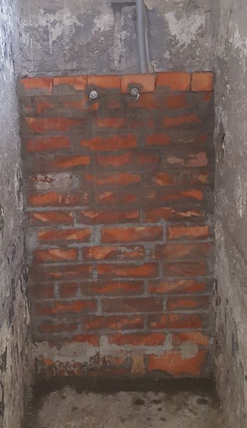

Konkludując ten wątek :phi: - efekt końcowy wygląda tak:
Zdjęcie jest krzywe - góra nie leci w lewo :P
Dziękuje Wszystkim za cenne uwagi :oki:
No to teraz się módl aby nie ciekło na łączeniach które ruszaleś....moja zasada jest taka że wymienia się cały ciąg...aby trzymalo to co jest ruszone
Ja się modlę, żeby to w ogóle nie ciekło, a zwłaszcza, żeby nie ciekło na dole przy trójnikach :swieca:
Nie robiłeś żadnej próby zanim zamurowałeś? Hardkor z ciebie ...ja się nigdy nie odważyłem ....może za dużo widziałem
Jasne, że robiłem. Aż takim hardkorem nie jestem. Ale dopuszczam możliwość, że coś się kiedyś rozszczelni, a dojścia rewizyjnego tam nie ma.
