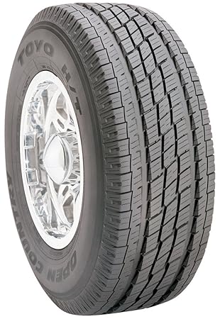

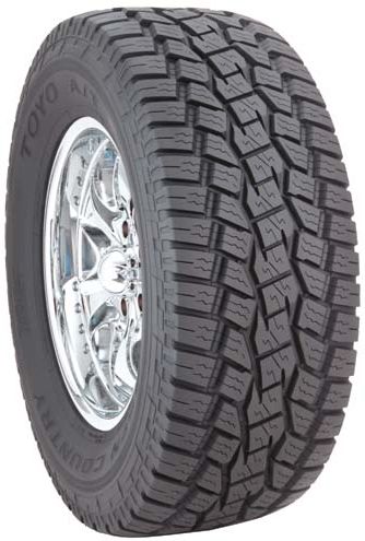

Najlepsze rozwiązanie. Możesz też kupić opony typowo letnie ale żeby nie były typowo szosowe (one najczęściej też mają oznaczenie M+S mimo że nie są całoroczne). Ja mam Micheliny Latitude Cross, są też np. Dunlopy Grandtrek. Yokohamy Geolandar HT, Toyo Open Country HT, Bridgestone Duelery HT etc. Generalnie, oznaczenie HT to głównie asfalt z okazjonalnym wypadem na lekkie szutry czy kawałek trawnika. Oznaczenie AT to już nawet 50/50%. AT będzie zwykle dużo głośniejsza na asfalcie i zwykle jest to przesada w takim aucie. IMO poszukaj jakichś HT, albo coś z tych wymienionych powyżej albo z tańszych, np. Nexen.
Jak pooglądasz zdjęcia opon to po rzeźbie bieżnika się szybko zorientujesz. Porównaj na przykład:
Toyo-Proxes-T1-Sport-SUV.jpg   Tylko asfalt.
71cu1IR6HiL._SY450_.jpg Opona HT.
i-toyo-open-country-a-t-265-65r17-112s.j Opona AT.
