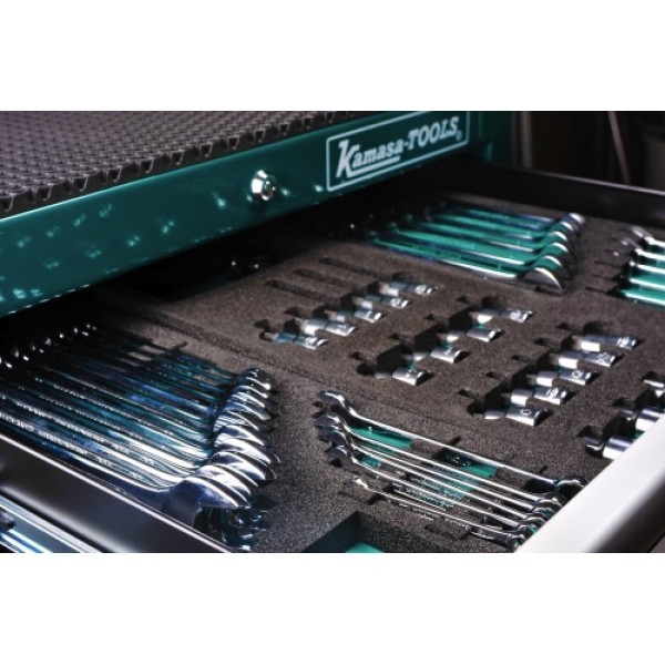

Kupiłem sobie wreszcie szafkę narzedziową na kółkach i przesiadam się ze wszystkimi moimi gratami do niej. Szuflady mają maty antypoślizgowe ale jednak wszystko co wrzucam nie trzyma porządku. Niektóre zestawy kluczy mają takie pianki z wycięciami na nasadki, klucze itp a ja chciałbym wykonać coś takiego do swoich szuflad. Jakiego materiału szukać i jak najłatwiej przygotować formy? Może jakieś inne pomysły?
Załączam przykładowe zdjęcie jak miałoby to wyglądać

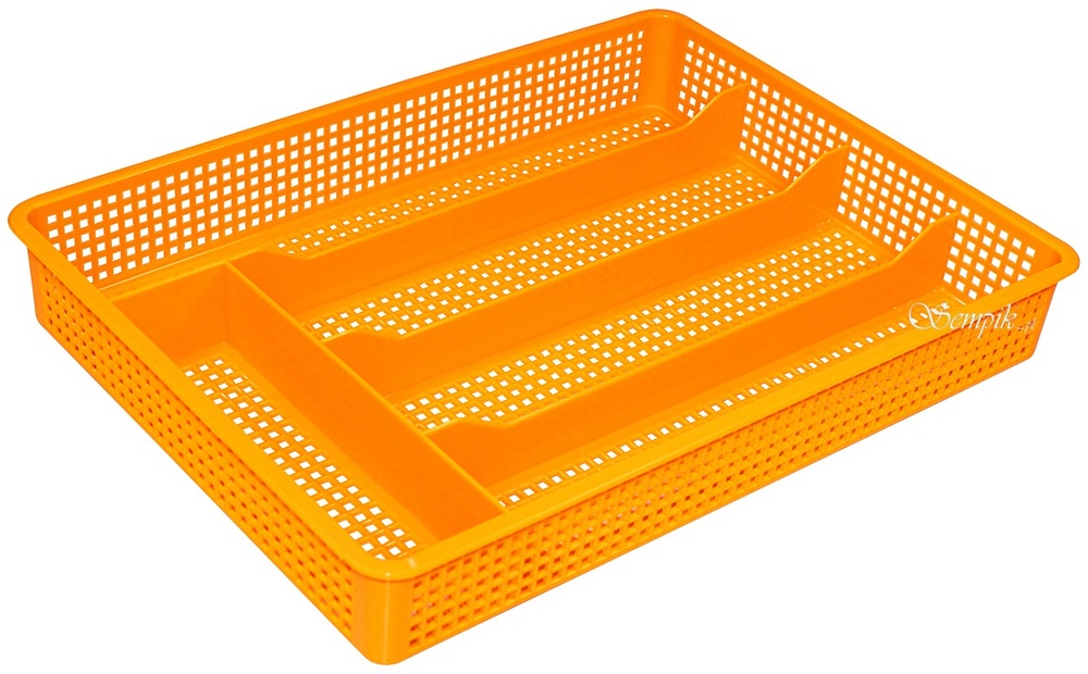

Można użyć wkładów na sztućce - osobiście używam takich, jak ten na obrazku, choć do ideału mu trochę brakuje :phi: jeden zbiera nasadki krótkie, drugi długie, kolejny przedłużki zwykłe i przegubowe, jeszcze inny ogarnia klucze płaskie i płasko-oczkowe itp. itd.

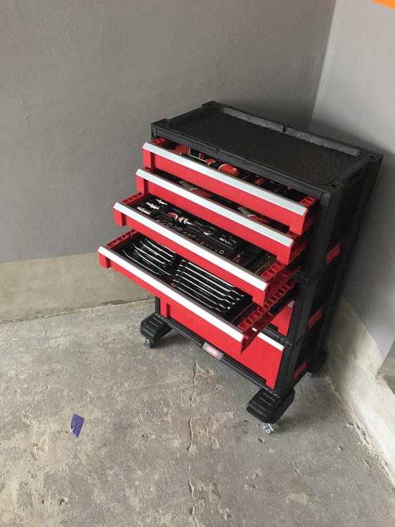

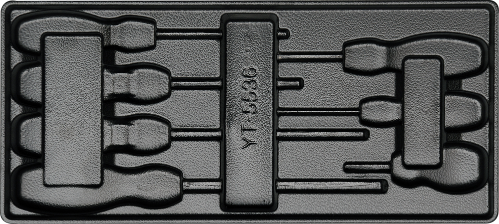

Kupiłem taką pustą szafkę. Dokupiłem potem puste wkładki z Yato dostępne na allegro i mam zestaw na garaż wystarczający
