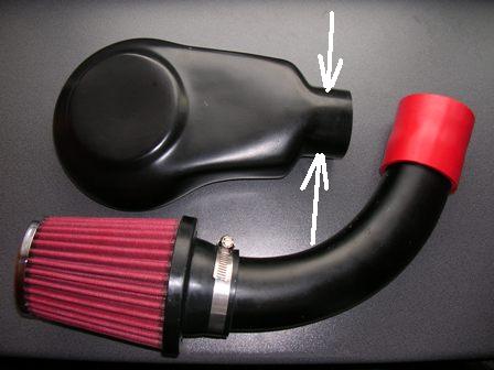

jaka to jest średnica tego miksera tzn zewnętrzna
i czy ten mikser ma obwód gumowy który daje się poddać i wcisnąc
ja planuje tez taki kupic ale jakoś go wmontować w dolot abarh ze stozkiem (taki jak od janka)
Srednica zewnętrzna jest na gume 50mm
Jest to ten plastikowy mxer, taki zielony wmontowany w specjalną aluminiową tulejke która jest dostosowana do załozenia na nią gumy o średnicy 50mm. A jak to zamontować w Jankowym dolocie? Nie mam pojęcia, musisz rozebrać dolot i zobaczyć cz da się gdizieś to wcisnąć.

chciałem w ten gumowy łącznik jakoś wcisnąc
to jest srednica chyba 65mm w tym dolocie
w ten czerwony łącznik mysle zeby zamontować

IMO da rade. Załatw sobie jweszcze jedną taką gume podobną jak ta czerwona, dwie będą potrzebne. Zmierz wymiar zewnętrzny tak jak na rysunku zaznaczyłem.
Na stronie rybackeigo poszukaj mixera "guma w gume" o średnicy najbardziej zblizonej do wymiaru tego plastika. A no i by się ze czetry obejmy ślimakowe przydały jeszcz zeby to poskręcać razem ładnie.
Jak juz sobie poradzisz to daj relacje jak wyszło.
Pozdro

niedlugo zaczynam działac,
powiedz tylko jeszcze jedno, czy ten mikser tak okrągła część wchodząca w dolot ma wykręcaną tą cześc gdzie podłącz siei gaz ?
i to sie jakos potem wkręca ?
bo myslałem zeby tylko w tą czerwoną gume wmontowac
PS: jak masz wiecej fotek tego cuda przed instalacją to podeslij smile.gif bo musze jakoś pomyslęc jak to zmontować

Tak, ten kruciec jest wkręcany. W komplecie fabrycznie jast taki prosty kawałek, ale ja znalazłem takie kolanko małe w pasującym gwintem i takie załozyłem. Ten gwint wygląda na dosyć typowy 3/8" albo nawet 1/4" Hmm, dobrze kombinujesz, ale ta czerwona guma moze być troche za krodka. Całkowta długość tego mixera to jakieś... 5cm a guma musi być dłuższ. Musisz przeciez jeszcxze z dolotem ją połączyć. Chyba, ze znajdziesz inną, podobną, dłuższą. Wciskasz mixer do środka, przebiijasz z jednej strony gume, wkręcasz kruciec do podłączenia gazu.. To moze działać zeby.GIF
Pozdro
PeEss: Fotek więcej nie mam, ale jak będzie potrzeba to moge dolot rozkręcić i pofocić troche przy okazji.
jeszcze raz z rysunkiem
czy to z zaznaczone czerwoną strzałką jest wykręcalne ?
jaka jest grubośc tego miksera zaznaczona między dwiema niebieskimi strzałkami ?
jak zamówić u nich najlepiej zeby mi przysłali (65mm guma w gumę) ?
> Pozdro
a odmontowanie starego miksera i podpiecie nowego, musze cos jeszcze odłączyc? bo w sumiei nigdy przy lpg nie grzebałem i boje sie ze cos mi wybuchnie zlosnik.gif
Ja mam inny mixer.
To czerowne się wykręca. Jaka jest etgo długość nie mam pojęcia. Prawdopodobnie ta wersja jest krodsza od werski guma w gume. Napisz do rybackeigo, albo poszukaj na stronie, moze mają jakieś dokładne rysunki z wymiarami..
Albo inaczej, kup ten zwykły, taki jak na rysunku, nieguma w gume a pozniej jak będziesz miał go w domu to się beziesz martwiłjak to załozyć zeby.GIF
Pozdro

w sumie juz mam pewną konsepcje
kupic ten swykły "metal lub plastik w gume " kupić taką samą rurke jak ta czerwona gumowa z dolotu ale dłuższą,
rozciąć ją na dwie
i pomiędzy te dwie zmontować ten miksera a potem obejmami wszystko złożyć do kupy zlosnik.gif

pytanie do wszystkich
czy przy zmianie miksera moge zmienic położenie tego co na zdjeciu pokazuje palcem ??
tzn chciałbym skrócic rorki bo jak zamontuje "rybackiego to bedą za długie
pozdro

czy mozna to rozmontować i skrócić rury do tego dochodzące i wychodzące na tych opaskach ?? zlosnik.gif bo to to krokowy chyba jest zlosnik.gif
> wychodzące na tych opaskach ?? bo to to krokowy chyba jest
No jasne, ze mozna. Poskręcaj tylko dobrze opaski pozniej po takim zabiegu.
