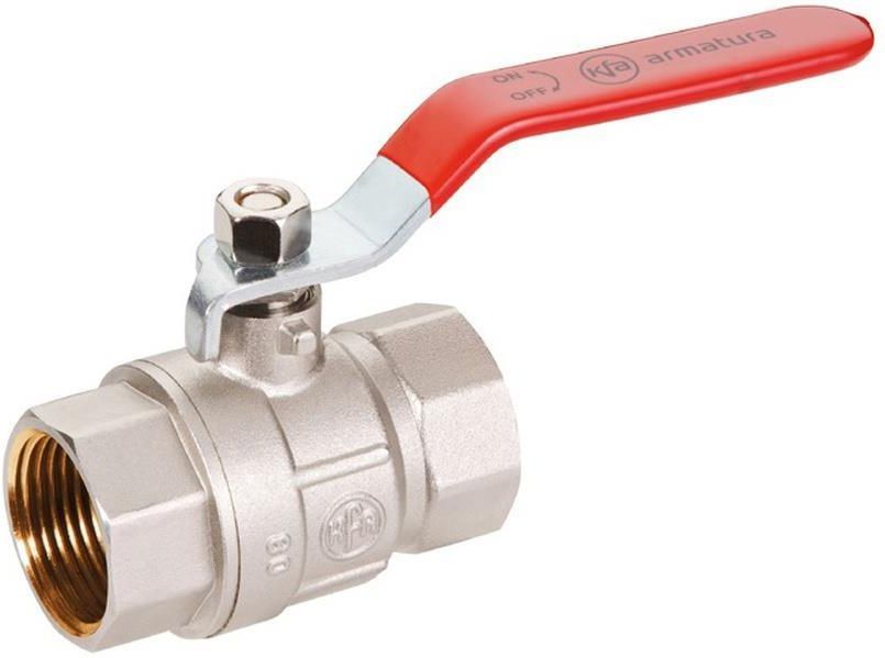

Mam taki zawór:
i-kfa-zawor-kulowy-pelnoprzeplywowy-2-70
Co muszę zakupić by w ten wewnętrzny gwint wkręcić i zrobić z tego wylewkę kranową na szybkozłączkę pod wąż ogrodowy?
Potrzebny jest nypel z gwintem zewnętrznym GZ. W zależności od średnicy tego zaworu (np. 3/4) i średnicy tej szybkozłączki możesz kupić nypel zwykły, lub redukujący średnice  np. 3/4 na 1/2.

No takie coś, ale jak to zwą?Nypel 1/2" (zawor jest 1/2) z gwintem wewnętrznym?

Przyłącze na kran GZ 1/2
Dziękuję wszystkim za odpowiedzi. Finalnie nie mieli w hydraulicznym 1/2" rozmiaru, więc kupiłem mosiężny nypel redukcyjny 1/2" na 3/4" i do tego wylewkę plastikową nakręcaną na nypel, koszt całości 6,7 pln :ok:
