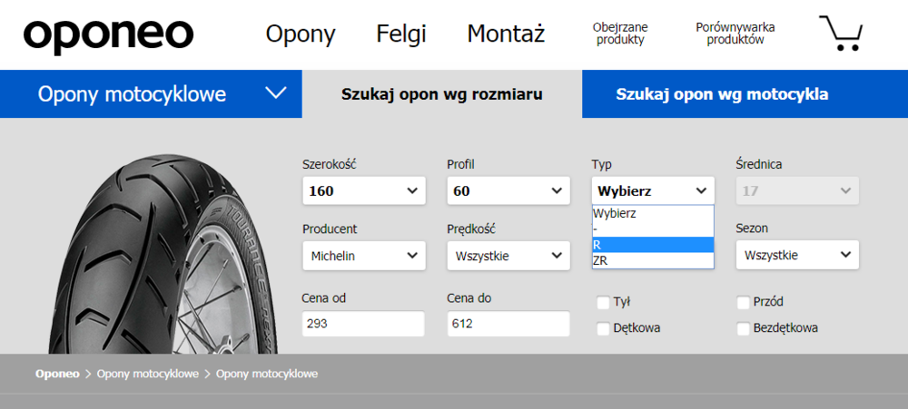

  • 1 miesiąc później...
Szanowni,
Przyznaję, że strzeliłem karpika ;]
Co to typy R i ZR?

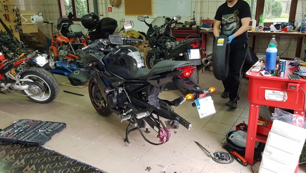

Ok, minęło trochę czasu i udało mi się zrobić prawie 2kkm na nowych oponach.
Ogólnie rzecz biorąc REWELACJA. To jest zupełnie inny motocykl. Nie miałem pojęcia, że różnica może być tak ogromna. Spodziewałem się poprawy trakcji czy innego trzymania, ale to co poczułem jak już je troszkę dotarłem to inny świat!
Polecam Pilot Road 4, ale przede wszystkim polecam każdemu, który się waha czy jeździć na starych oponach, żeby przestał dziadować i kupił nowy komplet :ok:
