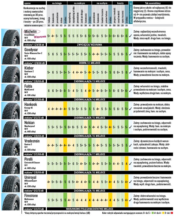

c) Okazuje się, że w 2016 AutoBild (czyli w Auto Świecie znajdziesz test po polsku) testował w jednym teście obie opony.
d) Wpisujesz w google Auto Świat test opon całorocznych 2016... http://www.auto-swiat.pl/eksploatacja/test-opon-calorocznych-w-rozmiarze-205-55-r16-czy-sa-dobre-na-kazda-pogode/enc349
Podsumowanie załączyłem poniżej.
