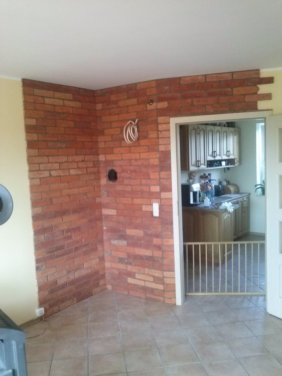

Jeżeli myślisz o płytkach cegłopodobnych to zainteresuj się wyrobami firmy Stegu, płytki cegłopodobne betonowe, nie brudzą i nie są kruche, jak zaimpregnujesz to się nie będą brudzić.
imageproxy.php?img=&key=f538f710732b727c

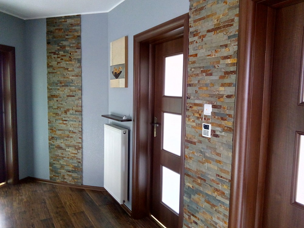

Kamień naturalny elewacyjny i problem z głowy na lata :oki:

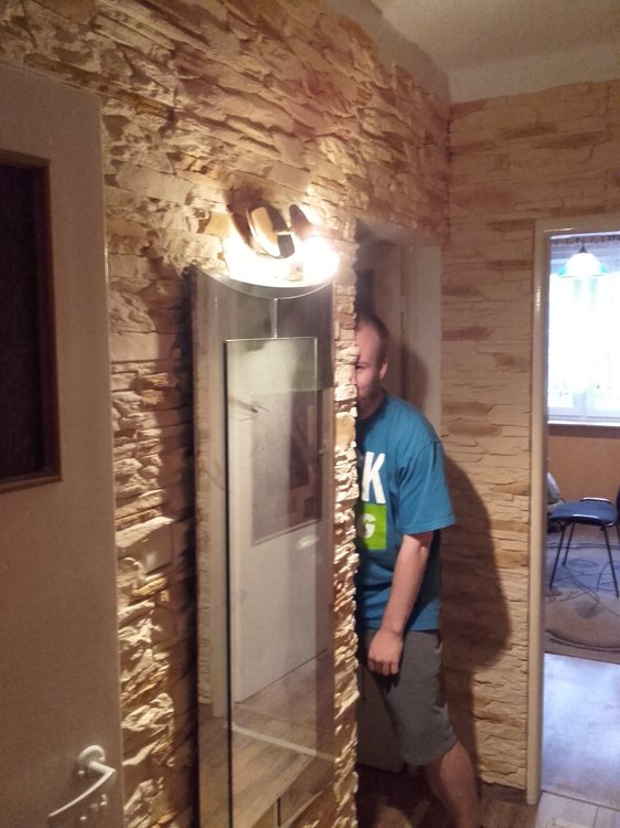

Płytki gipsowe faktycznie maja tendencje do: brudzenia się, kruszenia, brudzenia innych rzeczy, ale do chwili
pomalowania impregnatem.
Po tej operacji ta niedogodność zanika.
Pod względem zabawy dla mnie prościej jest układać kamień naturalny.

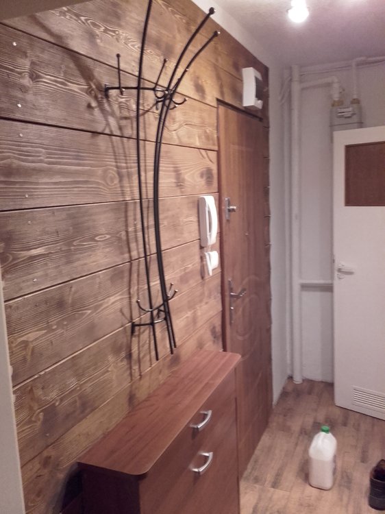

Proponuję jedno z trzech poniższych rozwiązań. Płytka z czerwonej cegły, zaimpregnowana nie brudzi. Płytka gipsowa a la kamień także  nie brudzi. Lub naturalna deska, stylizowana na starą.
