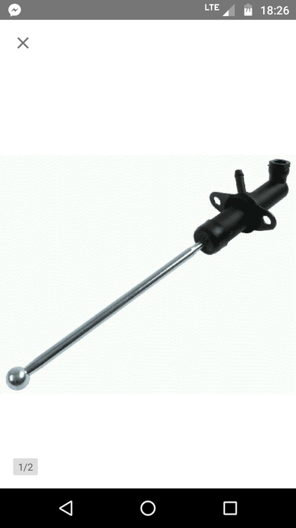

Objawy bardziej wskazują na popsutą pompę przy pedale sprzęgła. Mi w sobote tak samo w sceniku sie stało. Zona wyjechała w drogę i po kilku zmianach biegów pedal wpadł w podłogę.
Odpowietrzanie nic nie dało. Wydarlem pompke i czekam na kuriera- moze we wtorek dotrze.
Sama pompka to plastikowe dziwadlo. Wyglada jakby stracila szczelność w środku i plyn wraca do zbiorniczka.
Wydaje się to być jakąś plagą. Wpisz na youtubie master cylinder to jest masa porad i filmów z jej awarią. 90% nowszych aut ma takie badziewie zamontowane.
