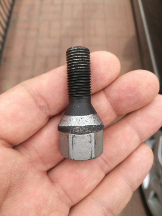

waho Napisano 16 Kwietnia 2018 Autor Udostępnij Napisano 16 Kwietnia 2018 Kurcze to już zgłupiałem. Czy ta śruba siedzi prawidłowo w gnieździe felgi? Odnośnik do komentarza Udostępnij na innych stronach More sharing options...
wald0 Napisano 17 Kwietnia 2018 Udostępnij Napisano 17 Kwietnia 2018 Na oko patrzac na foto, to jest typowa stożkowa śruba do alufelg pod klucz 19. Śruby do stalówek mogą sobie "pozwolić" na szczątkową obecność stożka (stąd jest on ścięty w rzucie sześiokąta) a nie pełną- jak na zdjęciu. A skąd w ogóle pytanie i wątek? Skąd wątpliwość? Odnośnik do komentarza Udostępnij na innych stronach More sharing options...

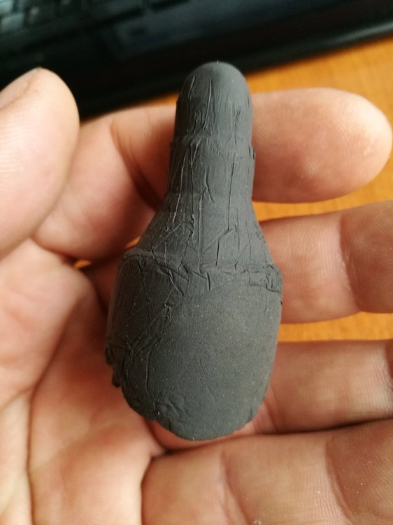

waho Napisano 17 Kwietnia 2018 Autor Udostępnij Napisano 17 Kwietnia 2018 Pytanie o średnice stożka pojawiło ze względu na to że kupiłem alu z demobilu bez śrub. Do tej pory miałem felgi OEM Peugeota na śruby z podkładką. Kapciarz powiedział, że niekoniecznie są one dobre do tych aftermarketowych felg. Odcisnąłem więc masą plastyczną gniazdo w feldze i popedałowałem do sklepu w celu nabycia jednej śruby na próbę. A żeby sprawdzić ile się wkręca i jak przylega stożek prysnąłem ją czarną farbą i tak to co wydarte to jest powierzchnia przylegania w gnieździe felgi, widać też ile zwojów się wkręca - naliczyłem 8, więc tyle ile przewiduje producent. Dalej drążąc temat wydaje mi się, że stożek powinien chyba być wydarty na całej powierzchni, a nie jest. Stąd cały temat. Odnośnik do komentarza Udostępnij na innych stronach More sharing options...
grogi Napisano 17 Kwietnia 2018 Udostępnij Napisano 17 Kwietnia 2018 3 minuty temu, waho napisał: Pytanie o średnice stożka pojawiło ze względu na to że kupiłem alu z demobilu bez śrub. Do tej pory miałem felgi OEM Peugeota na śruby z podkładką. Kapciarz powiedział, że niekoniecznie są one dobre do tych aftermarketowych felg. Odcisnąłem więc masą plastyczną gniazdo w feldze i popedałowałem do sklepu w celu nabycia jednej śruby na próbę. A żeby sprawdzić ile się wkręca i jak przylega stożek prysnąłem ją czarną farbą i tak to co wydarte to jest powierzchnia przylegania w gnieździe felgi, widać też ile zwojów się wkręca - naliczyłem 8, więc tyle ile przewiduje producent. Dalej drążąc temat wydaje mi się, że stożek powinien chyba być wydarty na całej powierzchni, a nie jest. Stąd cały temat. A jaka jest średnica otworu w feldze? Odnośnik do komentarza Udostępnij na innych stronach More sharing options...
waho Napisano 17 Kwietnia 2018 Autor Udostępnij Napisano 17 Kwietnia 2018 Dałeś mi do myślenia, polazłem po to co odcisnąłem, jeszcze raz pomyślałem i chyba szukam dziury w całym. Odnośnik do komentarza Udostępnij na innych stronach More sharing options...
bergerac Napisano 17 Kwietnia 2018 Udostępnij Napisano 17 Kwietnia 2018 Kurcze to już zgłupiałem. Czy ta śruba siedzi prawidłowo w gnieździe felgi?Wyglada dobrze. Ile obrotow masz od momentu zalapania gwintu do dokrecenia ?Wysłane z iPhone za pomocą Tapatalk Odnośnik do komentarza Udostępnij na innych stronach More sharing options...
waho Napisano 17 Kwietnia 2018 Autor Udostępnij Napisano 17 Kwietnia 2018 Kurcze nie wiem, bo nie wiem jak to sprawdzić rzetelnie, a po wydarciu farby wychodzi że 8 zwojów, więc pewnie 7-8 obrotów. Odnośnik do komentarza Udostępnij na innych stronach More sharing options...
