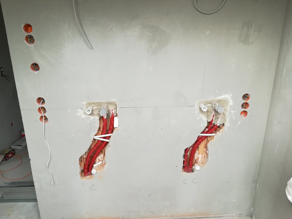

krajobraz po hydrauliku
czy jak u was hydraulik wszedł po tynkach to też tak napsuł ściany?
na pewno musiał wykuć - to jest jasne, ale czy tak zostawił ten temat samopas?
czym to teraz sprawnie uzupełnić?
po prostu pewnie zarzucić zaprawą cementową jak do murowania?
klej do styropianu też mam jakiś.
i tynk się znajdzie też.
U mnie hydraulik był przed tynkami i po. Przed porobił przepusty i odpływy, a po tylko małe wykucia (20-30cm) do grzejników na poddaszu. Jeżeli nie będziesz robił gipsów to już nie naprwawisz tego tak, żeby nie było widać:/
Edytowane przez sadlos
Czemu żeś wpuścił hydraulika po tynkach ?? 8]
Mi też tylko zapianowali rury i zostawili, tynkarz psioczył, że 2 worki kleju zużył żeby to uzupełnić i wyrównać, ale dla mnie było to oczywiste. Na to tynk i nie ma śladu.

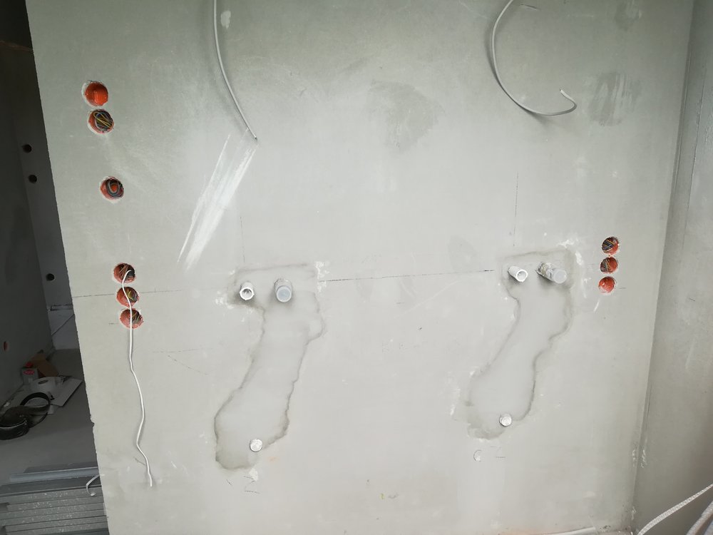

W łazience robiłem zmiany i ostatecznie wyszło tak:
IMG_20180516_170954.jpg.e84d59eeab4e39cddd219e887c158ccf.jpgIMG_20180529_162238.jpg.6f78267d416d6d60cf5c1acd198632ba.jpg
3 warstwy kleju gipsowego, na koniec ten sam tynk knauf i zacieranie paca styropianową. Tam gdzie będziesz miał płytki to zrób podobnym sposobem, tam gdzie goła ściana napraw i rób gładź po całości, inaczej będzie raczej ślad. Chyba, że się postarasz, to może się uda zatrzeć na gładko. Ale to na 3-4 razy czuje ;]
@exor
na 3 zdjęciu masz przyłącze do zmywarki?
nie za nisko masz okno?
 zawsze jak ze szwagrem robimy na fuchę instalację to chociaż zarzucimy.żeby nie straszyło aż tak bardzo.
nie ugadaywałeś tego tematu wcześniej z instalatorem?

4 godziny temu, 4thelement napisał:
@exor
tak, tam ma byc zmywarka, ale to głównie do zlewu przyłącze jest.
zmywara to i tak będzie podpieta do syfonu od zlewu.
okno - tak, nisko coś. Parapetu na pewno nie damy, blat będzie tuż pod oknem.
Geberit wc też - w tej chwili jest 99,5 cm od posadzki do znaku na tym stelażu (jest zaznaczone 1m, że tak ma być). Jak jeszcze damy płytki to się zrobi z 98. Chyba za dużo wylewki dali, czy co.
Na pytanie czy pan zostawi takie ściany z odkrytymi rurami usłyszałem, że już glazurnik sobie poradzi. Owszem, ale już mi jeden zaznaczył, że musi wziąć parę zł extra za to. W końcu to dodatkowa robota.
Będę musiał sam to zrobić.
