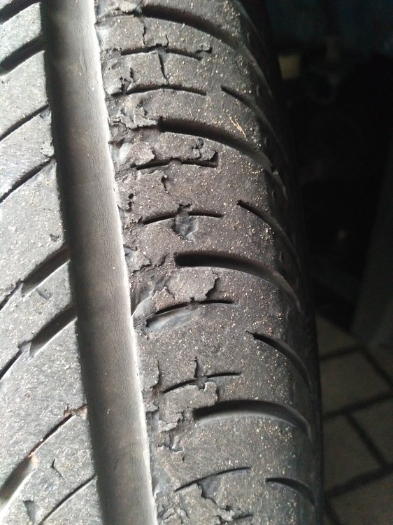

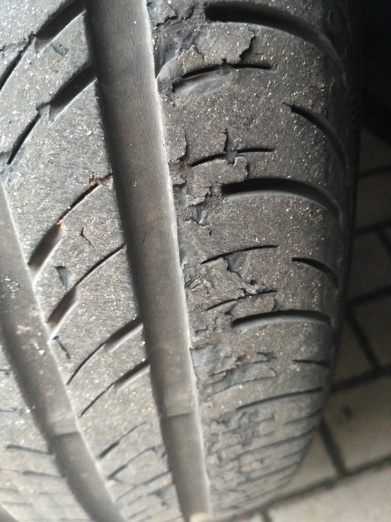

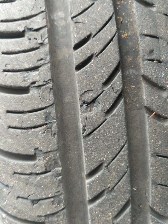

Skąd takie zużycie bieżnika opony?

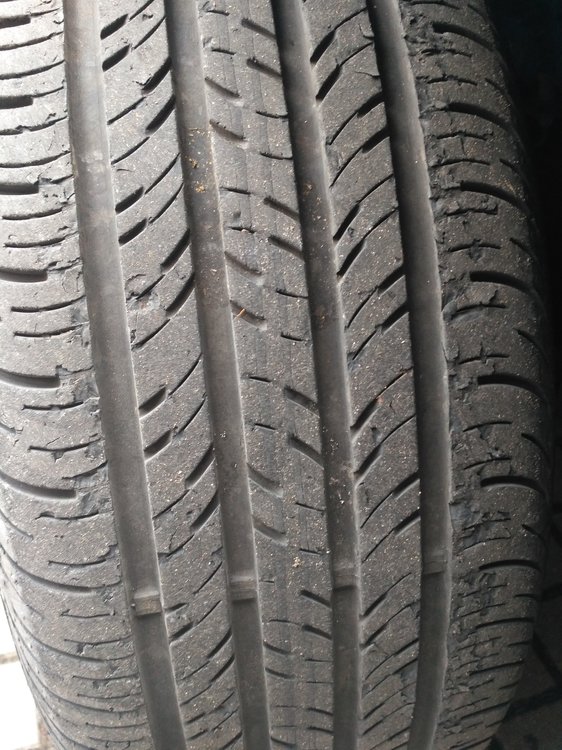

Auto 4x4, opony Continental z 2016 roku, tylko jedna opona tak zużyta na prawym przodzie, zbieżność ustawiana pół roku temu. Rozmiar opon to 235/55/17. Jakieś pomysły gdzie szukać przyczyny :nie_wiem:
Edytowane przez Tilok
u mojego teścia identycznie rozpadają się fuldy, inne opony pomimo takich samych warunków użytkowania nie wykazywały takiego zużycia. W jego przypadku wydaje mi się, że winna jest kiepska mieszanka. Może u Ciebie jest podobnie, szczególnie, że tylko jedna opona tak wygląda. Ja bym próbował to zareklamować.
Dla mnie ewidentnie to jakość opony a nie wina zbieżności. Dzisiaj złapałem kapcia i podjechałem na wulkanizację roczne uniroyale po przejechaniu 70 tyś km są strasznie spękane jakby z 10 lat miały...
U mnie roczne uniroyale po przejechaniu 5kkm są jak nówki, Twoim może już przebieg bokiem wychodzi.
Wygląda jak Nokian ze spartaczonej serii.
Reszta opon na tą samą datę produkcji (ten sam tydzień) ?
Edytowane przez mati_lecha
Wadliwa mieszanka gumy.
Tak
A nie było czegoś między nadkolem a oponą jakiś czas? Poszukaj śladów na podwoziu.
Moim zdaniem bardzo regularny pasek - jakby opona była maltretowana przez kawał czegoś twardego.
No właśnie nie przypominam sobie takiej sytuacji.
Czasem można załatwić gumę buksując w błocie czy śniegu, gdzie ni stąd ni z owąd pod spodem jest wredny kamol.
I tak z obu stron opony?
