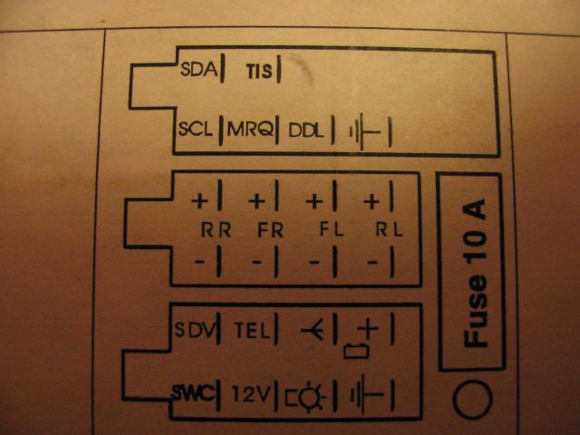

Dzięki stary , zrobiłem tak jak opisałeś na rysunku i zadziałało smile.gif. hm ale teraz mam kolejny problem poniewrz chce to radio podpiąć do zestawu głośnomówiącego tak ażeby wyłanczało a raczej wyciszało się radio jak przychodzi połączenie. Radio obsługuje taką funkcję CDR-500 niestety niebardzo wiem który pin do tego służy. W załączeniu fotka pinów. Jest tam jeden z oznaczeniem TEL. ale czy to aby napewno ten ????, bo coś mi się obiło o uszy że można podłączyć jakiś telefon do niego więc teraz troszke jestem zdezorientowany frown.gif.
pzdr.
> Witam
Zobacz na stronkę Charly'ego:
http://www.mechatronika.zagrosze.biz/czarnikm/opelastra.htm#radio
Jest rozpiska pinów radia (oczywiście nie tylko smile.gif )
> Jest rozpiska pinów radia (oczywiście nie tylko )
Wiekie dzięki , na stronce wspniale rozpisane są złącza więc teraz na pewno wiem że to przewud o oznaczeniu TEL. smile.gif ale wolałem się zapytać. JEszcze raz dzięki za pomoc.
pozdrawiam
