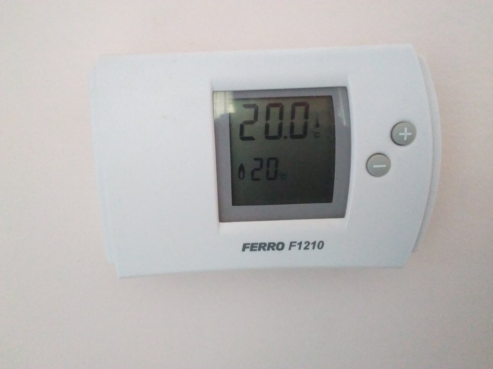

Taki mam problem uruchomiłem ogrzewanie, na zewnątrz jest jak jest czyli około minus jeden w nocy w dzień mały plus. Na razie grzeje podłogę w sypialni i w salonie. Temperatura w sypialni ustawiona na 20 stopni. Na piecu ustawione c.o 30 stopni. I mam problem bo temperatura w sypialni niby osiąga to 20 stopni ale wydaje mi się że coś jest nie tak. Jak coś takiego wyregulować? IMAG0212.jpg.1dd811742a8982710f6823e472045cb5.jpg

Wydaje mi się że szybko się wychładza podłoga i sama temperatura podłogi jest niska jak na temperaturę podaną tak jak by się gdzieś ciepła woda mieszała z zimną. Chociaż powietrze jak by ciepłe było. Ciężko mi to wytłumaczyć ale tak po prostu jak by niedogrzewało.

Z tego co piszesz, to wszystko jest w porządku.
A jak Ci za zimno, to ustaw 21, albo 22.

Nie sądzę. Wydaje mi się, że jest to kwestia dobrze zaizolowanego domu - w takim przypadku podłoga po ustawieniu 20 stopni na termostacie pokojowym ma nie więcej niż 21 stopni i wydaje się zimna i niekomfortowa przy chodzeniu boso.
Są dwa rozwiązania - podnieść temperaturę do 23-24 stopni - wtedy podłoga będzie też cieplejsza i będzie miała podobną temperaturę do powietrza, już komfortową do chodzenia boso.
Dodatkowo można uchylić okna, i wtedy nie jest za gorąco, a podłoga jest ciepła - tylko drogo o wychodzi.

Właśnie mam kominek z rozprowadzemiem ciepła i do tej pory sobie w nim paliłem. Temperatury dochodziły wtedy do nawet 24 stopni. Może tu jest problem. Nic dałem na sterowniki 22 stopnie zobaczymy za parę godzin.

Stąd odczucie ciepłego powietrza. Pamiętaj że dość istotna kwestia to położenie czujnika temp od podłogówki, bo jak będzie Ci go ogrzewał kominek czy nagrzewało słonce to będzie przekłamanie przy CO.

Temperatura 20* to odczucie chłodu w mieszkaniu/domu czy pomieszczeniu, dlatego masz takie wrażenie, ustaw na 22 i problem zniknie. Różnica niby 2* a odczuwalnie "kosmos", przy 20* chodziłem z krótkim rękawem, ale komfortowo mi nie było, przy 22* jest w sam raz, nie odczuwam "chłodu". Temperatury mierzone gdzieś na 1.6m od podłogi.
Te stopnie mogą być, to jest temperatura wody na początku pętli. Podłoga odbiera ciepło więc wypływająca będzie miała mniej. Co do temperatury, to ustaw sobie 22*C, powinno być cieplutko.

Zakładam że masz piec kondensacyjny i zdecydowałeś że grzać niską temperaturą (30*C) ale ciągle. Jest to dobra koncepcja ale uważam że powienieś podnieść temp. na kotle do jakichś 36-38*C. Poźniej ewentualnie podnieś temp. w sypialni do jakichś 22*C.

Tak zrobiłem mam teraz na piecu 35 stopni i tyle na wejściu. Generalnie mam dość prostą instalacje.
