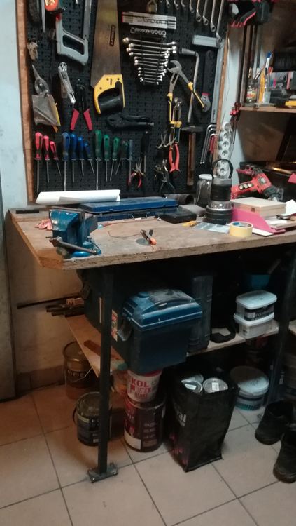

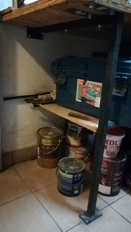

Ja mam zrobiony stół z dwóch wsporników w kształcie L przykręconych do ściany a na to podwójna płyta OSB chyba 10 mm. Jutro cyknę fotkę.
Tak to u mnie wygląda. Sory za burdel 8-)
Mam ten stół już 8 lat i przy typowych pracach około domowych nie ma najmniejszego problemu ze stabilnością. Te stopy są zakotwione poprzez cztery kotwy FI_10 na stronę i trzyma się to stabilnie.

Jeszcze taka refleksja patrząc na zdjęcie kolegi @skodan   , że przydałoby się obramowanie blatu z kątownika. Brzegi są trwalsze i tak nie spadają jakieś śrubki, kulki jak wylecą niekontrolowane.
