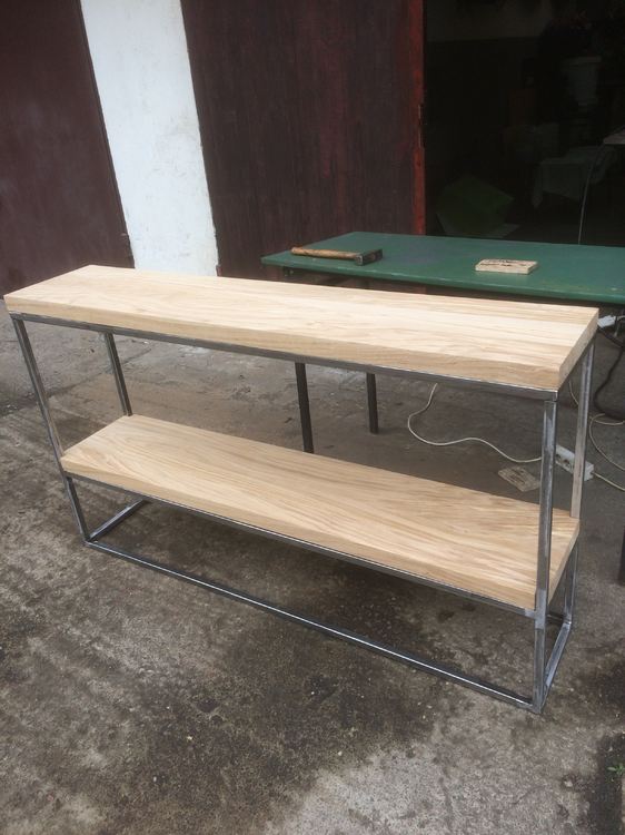

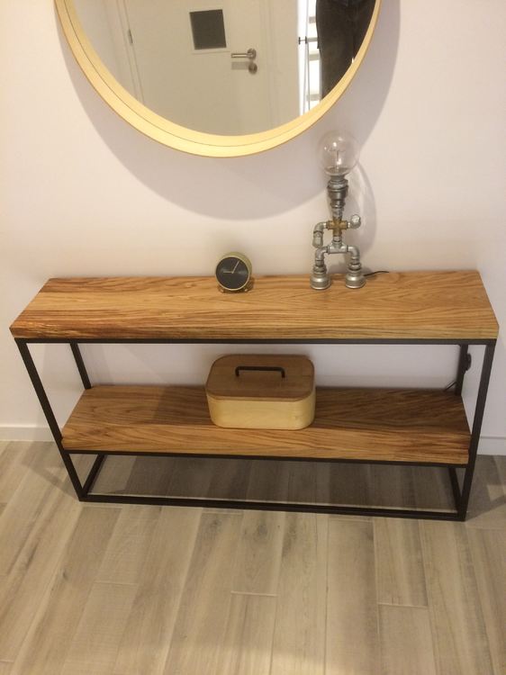

Tym drugim na wiosnę  robiłem konsole córce. Tak wyglądała przed i po lakierowaniu, drewno dębowe klejone.

20 minut temu, DamianB napisał:
Dzięki za odpowiedź.
ps. IKEA ma 2 rodzaje olejów w sprzedaży: jeden do blatów (kontakt z żywnością), drugi po prostu do drewna. Twój kolega pewnie kupił pierwszy, ja wspominałem o tym drugim.
Z całą pewnością i porównanie tyczyło się Ikea do blatów i Osmo do blatów. Na podłogi mam doświadczenie jedynie z Osmo original i ten jak na razie wydaje się być również dobrym produktem.
