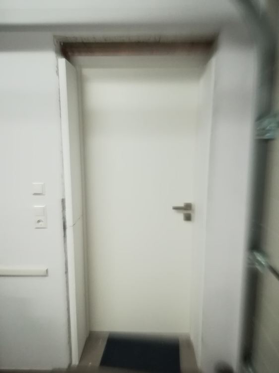

Drzwi zamontowane jakiś czas temu, niestety ociepleniowcy nie zdążyli już tego obrobić. Zostaje to dla mnie.
I teraz ... chce dokleić płyty styro 2 cm lub 2 x 2 cm i na to płyta GK.
Kto podpowie jak to najlepiej zrobić żeby wszystko się kupy trzymało i było dobrze zabezpieczone ??

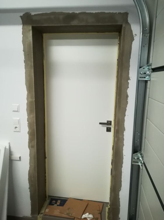

Dnia 18.02.2019 o 10:05, komor napisał:
Zrobię jak należy bez kombinowania ;]
No i zrobiłem

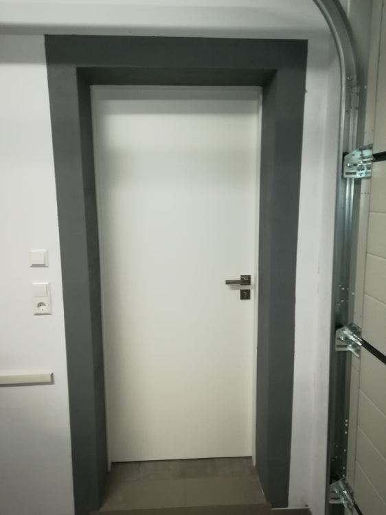

8 godzin temu, komor napisał:
No i zrobiłem
Elegancko :ok: Dobry pomysł z tą szarą opaską.
