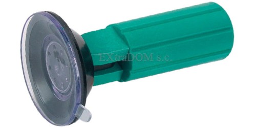

Do moich opraw dołączone były przyssawki, które przykleja się do żarówki i dopiero wówczas obraca - bardzo dobrze się sprawdzają. Przykładowe przyssawki poniżej:
34f6aa7049b9b425eb20685cdad6
500_500_productGfx_f1ccc721acdab88ec1851
