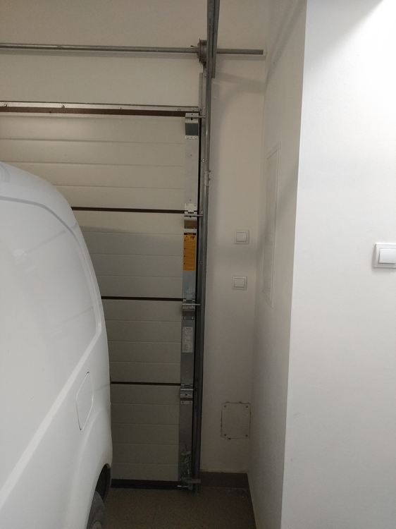

OK, a masz wzmocnienia od wewnątrz na całej długości bramy?
Możesz zdjęcie jakieś zapodać?
Tak to u mnie wygląda od środka:IMG_20190401_164926.jpg.2db85ef0dbe91487239c7398a316afc0.jpg
Ok, dzięki. Widzę, że nie masz na każdym panelu tego wzmocnienia/usztywnienia.
No nic, będę gadał z gościem od okien i bram to go zapytam - może zbyt ciasno jest to wszystko spasowane i dlatego czasami odbija ta brama.
