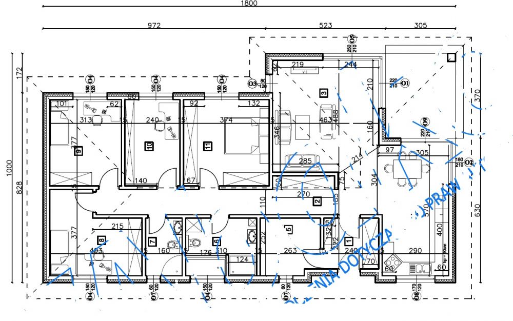

a co sądzisz o tym projekcie z moimi mikro zmianami?
A masz MPZT lub WZ ?
Bo znam wiele przypadków kiuedy to chciało się parterówke ale wydane WZ skutecznie ograniczyły do minimum ten pomysł
21 godzin temu, 62545tomasz napisał:
z jadalni zrobię sypialnie dla nas, zamknę od strony kuchni tylko nie do końca pasuje mi wejście z zalonu, troszkę też zamienię wejscie z pomieszczeniem gospodarczym, odbije je lustrzanie by pomieszczenie gospodarcze było koło dwóch łazienek, z prawej strony główna i przed nim ten mały kibelek
ta koncepcja przeczy jakimkolwiek zasadom organizacji przestrzeni w domu :) Właśnie chodzi o to, żeby podzielić przestrzeń "dzienną" od wypoczynkowej. Poza tym jaki jest sens mieć tak poszatkowane pomieszczenia w domu ? Dla mnie dom to przestrzeń - ja bym wywalił te wszystkie ściany pomiędzy jadalnią, salonem i kuchnią i miał jedną fajną powierzchnię gdzie domownicy mogą spędzać czas. Po prostu w tym projekcie brakuje jeszcze jednej sypialni dla Was :ok: Zasadniczo mi się również bardzo podoba koncepcja domu parterowego.
mi ta poszatkowana koncepcja pasuje;)
odsuwam się z sypialnią swoja na starość od dzieci;), dzieci będę większe, będą chciały mieć swoją intymność, prywatność.
Zdecydowanie będę szedł w projekt gdzie sypialnia dla rodziców jest odseparowana od pozostałej części dzieci;) i chcę mieć ją tak jak na fotce, od strony wschodnio południowej - mam tam pola..., a od północy mam wybrukowaną uliczkę gdzie troszkę aut jeździ, chcę spać w spokoju;) i budzić się rano w ciszy;) z widokiem na las/pola
dzieci wydzielam na stronę prawą. Myślę o poszerzeniu troszkę domu i zrobienia szerszego korytarza do 120 cm oraz całą ścianę w salonie chcę zrobić z oknami..., z jadalni robię sypialnie, zastanawiam się nad ścianą gdzie jest kominek w salonie, ja kominka nie zrobię - myślę by przy tej ścianie postawić stół, zrobić ją na 160 cm albo zlikwidować, a w kuchni planujemy z żoną zrobić blat lub stół do spożywania wspólnych posiłków, stół w salonie z krzesłami na jakieś imprezy schowany przy ścianie..., jadalnia idealnie pasuje mi na sypialnie naszą;) oddzielona właśnie od dzieci...
może po ścianie wschodniej wzdłuż sypialni i kuchni postawię garaż... przez całą szerokość domu, podzielony na część gospodarczą z wyjściem na ogród, fakt, myślę czy by jeszcze nie zrobić tak, żeby dom pociągnąc w literę L zostawić własnie tą jadalnie, przebić ścianę na salon a sypialnie dobudować na przedłużeniu domu w stronę ogrodu, jednocześnie powstająca sypialnie odesparuje mnie na tarasie od sąsiadów ze strony wschodniej;)
to już chyba lepsza koncepcja, bo to co proponujesz teraz rujnuje zamysł tej części dziennej. Oczywiście na koniec dnia każdy robi tak jak mu pasuje, ale ja w życiu nie skaleczyłbym tej fajnej przestrzeni, którą tam można zrobić :ok:

Dnia 31.03.2019 o 13:01, 62545tomasz napisał:
zmiana koncepcji
chyba stanie na tym
Zrobisz sobie jak chcesz, ale ten dom, który wleiles to jest jakaś masakra. Pokoje klitki, szczególnie sypialnia. Nie wiem po co się pchać w dom parterowy, gdzie każdy sobie siedzi na głowie. Poza tym taka chmara dzieci i Wy i tylko jedna łazienka. Tragedia i wyrzucone pieniądze w błoto.
Moim zdaniem niepotrzebnie kombinujesz z przerabianiem projektu na starcie.
Po prostu wybierz jakąś parterówkę z 4-ma sypialniami, ogranicz wybór przez maksymalne przewidywane szerokości i oglądaj projekty.
Możesz też wyjść od założenia ile metrów kwadratowych potrzebujesz.
Nie że - budujemy 150m2 a potem się zobaczy.
Tylko konkretnie pomieszczenie po pomieszczeniu licz ile potrzebujesz i suma ci pokaże jaki dom wybrać.
Np. w tym pierwszym projekcie - budowanie zamkniętej jadalni na 8 osób jest kompletnie bez sensu.
Na codzienne potrzeby za duża, na duże imprezy za mała.
Wtedy się okaże że ten stół co w niej stoi będziesz wynosił do salonu.
netto piszą 127m2
dzieci mamy dwoje
dzieci dajemy na przeciwko siebie
nasza sypialnia oddzielona od dzieci pokojem
a i planuje zrobić drzwi między częścią gdzie kończy się nasza sypialnia i łazienka, a zaczyna część dla dzieci
drzwi by się troszkę własnie odizolować czy wyciszyć dźwięki z salonu jak będzie tv leciało, a i by mi goście nie chodzili po domu do tego małego wc dla dzieciaków.
Otworzy się drzwi i dalej będą pokoje dla dzieci i łazienka mniejsza.
