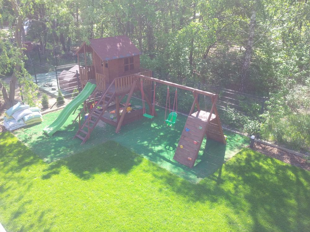

Po miesiącu majsterkowania...
Domek gotowy, córka (2 lata, 3 mies) bardzo zadowolona... Pod domkiem jest też piaskownica.
Koszty ok 1000pln,ale drewno załatwianie po znajomości i część nawet za free.
Pierwotnie miałem kupić cos gotowego w markecie, ale jak zobaczyłem jakość (deski "przybite" zszywkami) to stwierdziłem, że nie dość, że zrobię lepiej i na lata to taniej... I się udało.

Fajnie. U mnie na razie max możliwości to naprawa paru rzeczy z drewna, gratuluję, zazdraszczam. ;)
18 godzin temu, Pado napisał:
Domek gotowy, córka (2 lata i 3 mies) bardzo zadowolona... Pod domkiem jest też piaskownica.
Chyba trochę Ci to zajęło ? Robota wygląda bardzo fajnie :ok:.
Ja dwa lata temu miałem podobny dylemat, ale jak zacząłem zbierać informacje ile będzie kosztował sam materiał i ile to pracy to odpuściłem (po budowie zawsze było coś do zrobienia). Te marketowe też odrzuciłem. Finalnie kupiłem od stolarza, kosztował deko więcej a i tak było sporo roboty z posadowieniem, złożeniem i pomalowaniem.
Dzieciaki cały cały czas korzystają (3ci rok) :)
@sherif
Miesiąc zajęło, dlubanie po pracy i w soboty.
tak, gdyby kupić drewno po normalnych cenach to wyszło by pewnie z 1500-2000pln za samo drewno. Ja miałem po znajomości wiec wyszlo mało.
twój domek to niezła konstrukcja z tymi huśtawkami i ścianą wspinaczkowa.
Edytowane przez Pado
betonowałeś łapy? czy tylko wkopałeś w ziemię bo nie widać betonu;)?
Nie, nic nie betonowalem, sa wlozone w metalowe kotwy, a te wbitebw ziemię. Całość jest stabilna, nie drgnie (oczywiscie są zastrzaly pod konstrukcja)
21 godzin temu, Pado napisał:
@sherif
No extra ,córa z włosami kompletnie się w Ciebie nie wdała !👎:hehe:
Dokładnie i ja tak liczyłem + osprzęt i jest 2kzł. Poza tym jeszcze nie miałem tyle narzędzi to by wyszło jeszcze więcej :)
10 minut temu, szpyrek napisał:
@sherif w miejscu placu masz sztuczna trawe??
Tak, jak zobaczyłem ceny takich miękkich podłoży co się daje na place to kupiłem sztuczną trawę z marketu. Kosztowała grosze a sprawdza się bardzo dobrze, jest łatwa w utrzymaniu czystości i można na niej usiąść.
Czyli stoi to na takich normalnych kotwach? Jakiej długości?
Tak, dokladnie takich(90x90). Nie pamiętam dlugosci- cos koło 50cm pewnie...
Edytowane przez Orochimaru
Usunąłem nieregulaminowy cytat.
bałbym, że się jednak może przechylić, wywrócić
ostatnio wiatry coraz silniejsze...
to jest spora waga...samą dolną konstrukcję ledwo w dwójkę przeniosłem.
Mam tak samo jak kolega @Pado wbite kotwy ok 60cm i wkręcone do tego słupy. Sam domek z konstrukcją jest bardzo ciężki. Nawet jak dwójka dorosłych huśta się na huśtawkach to konstrukcja ani drgnie. W zupełności jest to wystarczające.

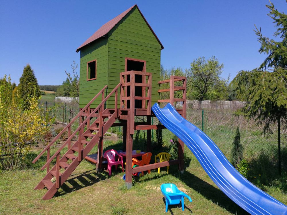

Idąc za ciosem- kolejna "konstrukcja" gotowa. 🤣
Nie mam spawarki, nie umiem spawać, więc konstrukcja poskręcana, nogi zabetonowane 40cm...sztywne jak...znaczy się ani nie drgnie :)

Po prostu poskręcałeś profile płaskownikami?
Możesz wrzucić jakieś dokładniejsze zdjęcie połączenia u góry?
nogi u góry są połączone razem śrubą (bo tylko tam się stykają razem-kolor czerwony), poniżej widać łączenie poprzeczne dwóch nóg-profili -kolor zielony, belka górna przymocowana jest do nóg przez kątowniki stalowe (kolor różowy) i oczywiście "leży"  na nogach, dodatkowo zastrzałyx4 - kolor żółty
nogi profile 80x80, 1,5mm-2mm grubosc sicianki
belka górna profil 60x80, ok 2-2,5mm ścianka
profile ocynkowane kupowane jako "odpad" u lokalnego producenta różnych rzeczy ze stali po 3pln/kg (wyszło 84kg)
całość mega stabilna, sam się huśtam i ani drgnie...
Za dwa razy lżejszy, gotowy stelaż liczą sobie dwa razy tyle.
Musze też pokombinować nad jakąś huśtawką ;)
