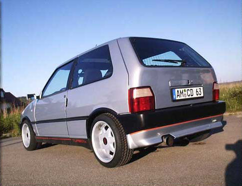

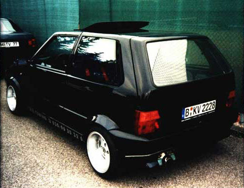

mówisz...., a turbo jakoś ma i imo wygląda super
podobają mi się takie nawet "chamskie" jak mają często auta do driftu na nity przywalone do nadwozia
hie hie niektórzy może tego "nie widzą"
ale takie rzeczy wielu osobą sie nie podobają, trzeba lubieć ten styl
nie moge znaleźć tego auta co chciałem pokazać
dużo corollek a86 ma nitowane dokładki
widziałem gdzieś takie duuuże foty ze zbliżeniami
czerwone auto+ czarne nakladki (nitowane) - oczywiście to jeden z licznych dodatków hehe

no w porzo ale zauwaz ze te na fotach sa tez zespolone i tylko maja imitacje nitow
> jakos nie zauwazylem
kurcze muisiałbym znaleźć konkretnie to auto co chciałbym pokazać
nie mówię że jest to regułą ale najczęściej mają tak właśnie auta do driftu lub różne starsze japońce
pozatym same takie nadkola nie wyglądają dobrze, dobrze dopiero wyglądają z całą resztą tzn gleba, szeroka felga, duuuużo naklejek, do niczego innego by chyba nie pasowały
