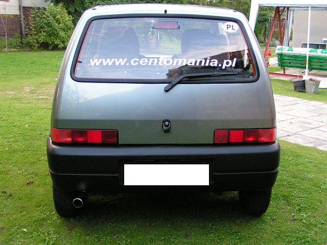

strasznie niepodoba mi sie wystajcy zardzewialy tlumik spod mojego zdezaka tlumik jest caly lecz końcówka przerdzewiała chcialem zalozyć chromowana koncóweczke ulter.. ale niewiem jaka ktos zakladal jakies foty jak to wyglada czy pasuje itp.?zakladac spawac jakies info ??
900tke mam tlumik SC/CC ma taki sam chyba??
podajcie jakies lini kto juz kupowal do SC/CC bo niewiem ktora wybrac?

najlepiej przyspawać, końcóweczka Ulter N1-07-1
tylko przyspawac, taka jak kolega pokazal powyzej jest na prawde fajna

Końcówke najlepiej taką do dospawania z kwasówki, nie polecam żadnych końcówek ze zwykłej blachy chromowanych. Swojego czasu miałem dospawaną końcówke Ultera okrągła podgiętą do góry - fajnie wyglądała, dobrze wspawana i korozja w spawie nie wzieła - tłumik się prędzej skończył. Wynisoło mnie to ze wspawaniem jakieś 80zł.

ja mam własnie taką samą koncówke. jest dospawana do polish mugen i jest ok.gif

co prawda to nie ulter ale bardzo podobne....mam nadzieję że kolega DuroneK się nie obrazi zeby.GIF
