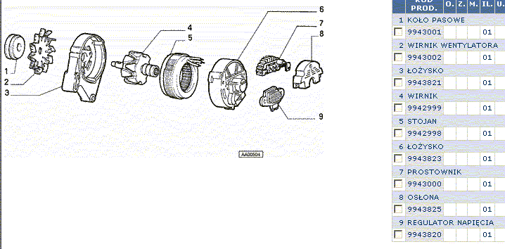

> regulator napięcia wraz ze szczotkami
Gdzie go szukac? Wlasnie auto mam na podnosniku u sasiada wiec prosze o wskazowki grinser006.gif

w alternatorze od spodu
Trafna diagnoza...43PLNy i wymienione na nowe ok.gif Podziekowal grinser006.gif
> Trafna diagnoza...43PLNy i wymienione na nowe Podziekowal
> 31 płaciłem
