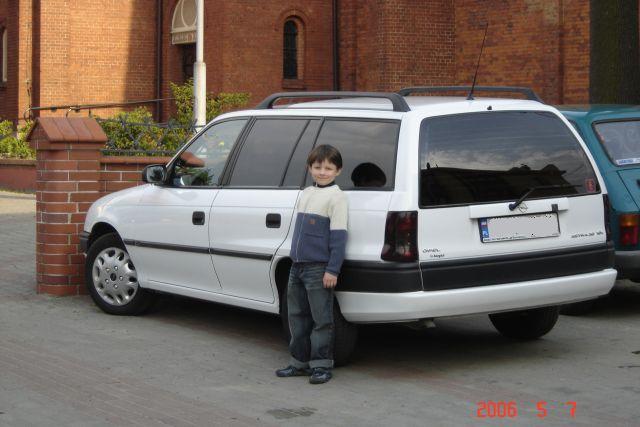

U mnie wyglada to tak:
ja mam u siebie sciemnione przez niemca.szyba tylna jest rozwiazana w ten sposob ze jest klejona z 3 paskow i skladana na nitkach od ogrzewania trzeba sie dobrze wpatrzec zeby to zobaczyc i tylko od wewnatrz od zewnatrz niewidac wogole laczen

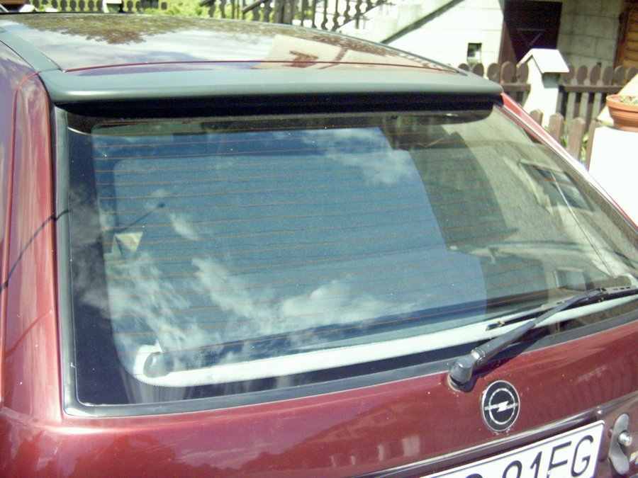

Jak ktoś wspomniał 540 PLN ów to dużo. Ja za przyciemnienie całego autka plus pasek na przednią szybkę dałem 400 zł.

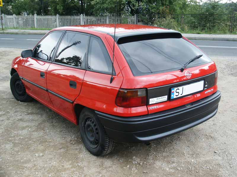

skad masz takie lampy? poluje na takie ale nigdzie nie moge znalezc, ile kosztowaly? szczerze mowiac bardziej mi sie te dymione podobaja niz jakiekolwiek lexusy i nie mowie tego bo do caravana lexusow nie produkuja smile.gif
Oryginały przyciemnione sprayem do lamp
