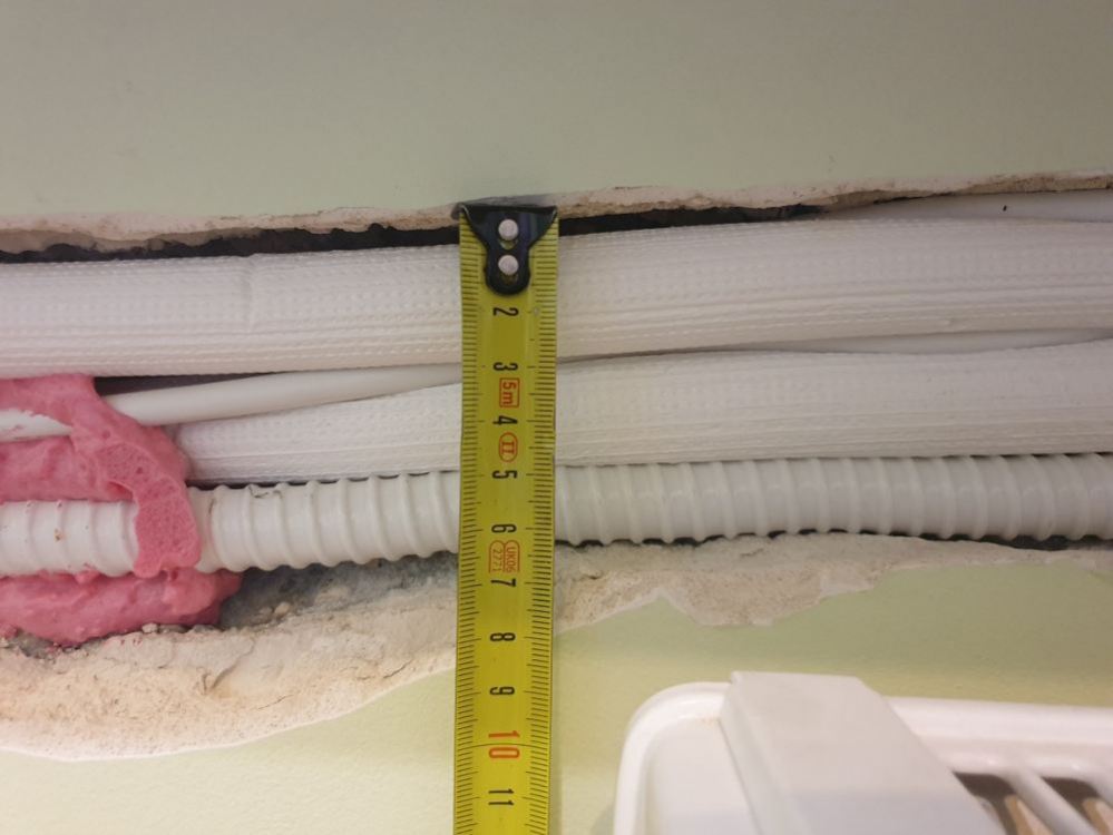

Mam w ścianie takie coś:
Muszę to "zategować" jakimś gipsem. Czy będzie się tego trzymał? Powierzchnia jest śliska, tworzywo.
Jeżeli sam gips nie da rady, to co dać na te rurki aby gips nie odpadł?

rotband, spryskaj wodą ze spryskiwacza i zakituj. Możesz pasek siatki wstawić.
Tak jak piszą koledzy kup jakiś tynk gotowy, gips przyczepić się przyczepi ale jest kruchy i przy większe ilości może popękać. Na to gładź lub gips. Jeżeli jest to na dłuższym odcinku, warto zeszlifować/zeskrobać kilka mm tynku po bokach i dać siatkę/taśmę z zakładem - takie naprawy lubią pękać.
Odcinek ma jakieś 6m, szerokość jak na zdjęciu, pod spodem w większości żelbet, tylko jakieś 1,5m cegła. Poza metrowym odcinkiem, gdzie są czyste rurki, reszta jest w jakimś stopniu pokryta pianką, która po ścięciu jest raczej przyczepna.
Dzięki za wskazówki.
Jeśli jest dość głęboko można by zastosować np paski płyty rigips, na wierzch siatka, klej i po robocie :) a płytę można na placki kleju albo na pianoklej...
Ogarnięte goldbandem. Wcześniej podcięte krawędzie, odkurzone, zagruntowane. Nie dało się płyt na to położyć, bo w niektórych miejscach rurka jest na równo z tynkiem. Ogólnie wygląda to solidnie, dzięki za porady.
Gdzieniegdzie wyszło odrobinę ponad płaszczyznę ściany z racji utrudnionego dostępu, muszę to dotrzeć. Gładź już czeka :)
Jeżeli coś gdzieś odejdzie, to w przyszłości tynk niemal na całej ścianie do wymiany - jest kilka głuchych miejsc. Na innych zewnętrznych parę lat temu już wymieniałem (właściwie zrobiono to na gwarancji).
