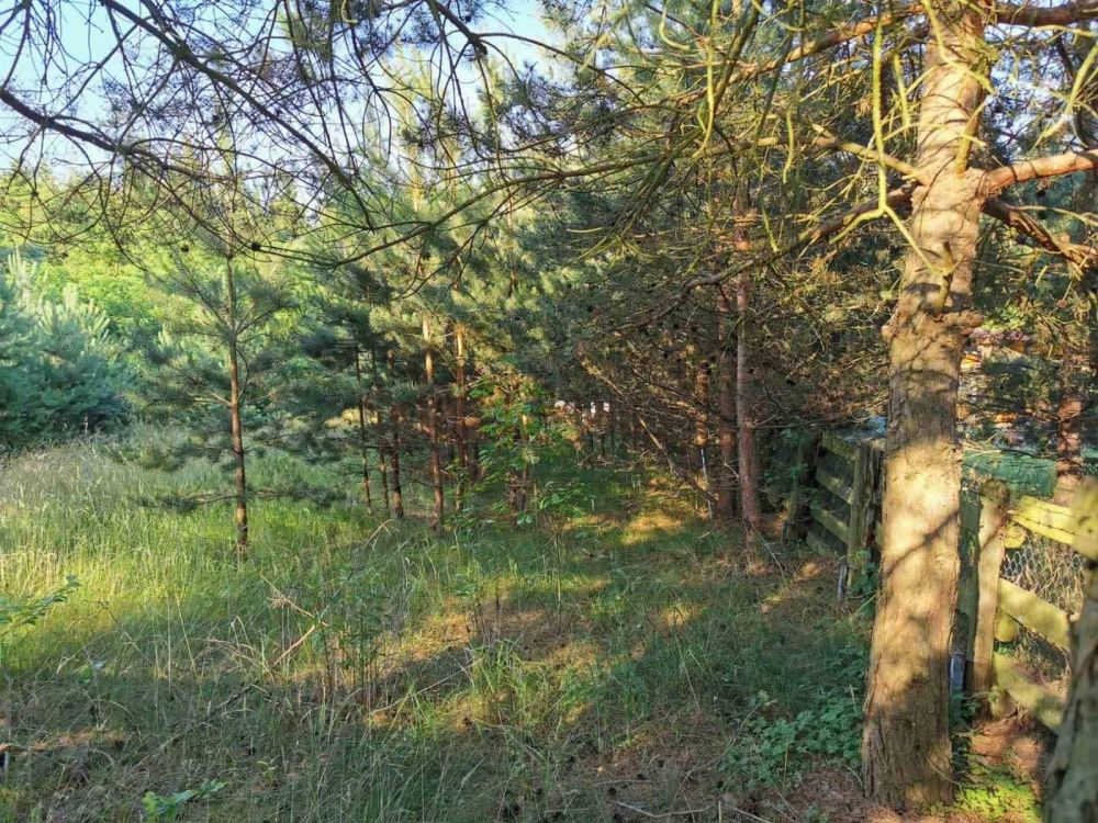

Może ktoś podpowie : mam zamiar oczyścić działkę z drzew, tzw samosiejek. Wycinka będzie zrobiona piłą łańcuchową, ale nie bardzo wiem co zrobić z tzw karpami :
Ciąć nisko przy ziemi i zostawić czy jest jakiś inny patent?
Chciałbym żeby dało się po tym jeżdzić kosiarką.
Poniżej fotki, to co rośnie przy ogrodzeniu zostaje:

A tak BTW, te samosiejki które widać na foto to efekt zostawienia działki samej sobie na 8-10 lat. Natura potrafi sama o siebie zadbać, byle nie przeszkadzać.

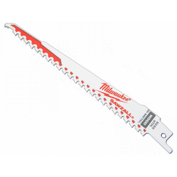

Takie małe pieńki to wygodnie jest lisicą (piłą szablastą) usunąć. wystarczy na jednego sztycha odkopać z jednej strony i obciąć kilka centymetrów poniżej powierzchni gruntu. Jak się brzeszczot stępi to zakładasz następny. Piła łańcuchowa tępi się po trzech pieńkach średnio - wystarczy, że raz pójdzie w piach i po zawodach. Kilka tygodni temu też oczyszczałem działkę z pozostałości po różnych drzewkach i krzaczkach - 30 pieńków to jakieś 3-4 godziny z przerwami na fajka i piwo.
ten lepszy :)
